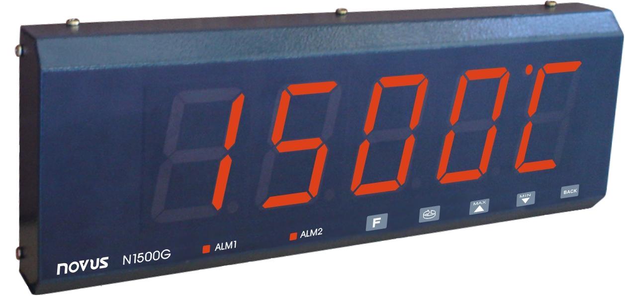

Ahora avancé un poco más (básicamente me han pedido que repita la lectura del display del novus en un display gigante, cada dígito del tamaño de una hoja A4)
Con este controlador bien puedo activar y desactivar la alarma, pero el problema es que la misma no debía quedar sonando hasta que la temperatura vuelva al rango, sino que simplemente suene hasta que alguien la escuche y venga a atender el problema, y para desactivarla que presione un pulsador, ciertamente no un switch on/off porque los trabajadores no recordarán devolverlo a su posición inicial cuando tengan la temperatura controlada. Pero no te preocupes, lo tengo bastante resuelto, con algunas dudas que otras por mi falta de experiencia en trabajos de aplicación real. :D

Estás haciendo un marcador para basket jajaja

:D:D:D si muy grande

Algo por lo que no me puedo decidir para las tiras de led que voy a usar es el COLOR
Me decidí por tiras LED SMD 3528, y estos serían los colores:
Averigué y pregunté por todos lados ya con distintos vendedores. Dos de ellos me han dihco que blanco frío sería la mejor opción, los demás no supieron responderme, supongo que porque no tenían idea de lo que es un Display 7 segmento..
Pero.. porqué blanco frío? No es que no me guste, simplemente no lo veía como la mejor opción :confused::confused:
