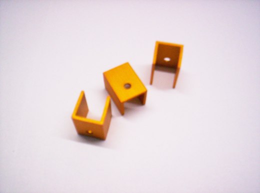

¿Cuanto espacio de mas podes gastar con disipador como este?:
Ese disipador tiene estas caracteristicas:
Artículo: 9075D
Perfil U:15x15x15 1.5mm espesor
Altura: 20mm
Diámetro agujero: 3.5mm
Resistencia Térmica: 25º c/w
Ni siquiera hace falta acostar el mosfet en el PCB, se lo puede dejar parado y que apunte afuera del PCB (siempre y cuando el gabinete lo permita).
Con ese disipador ahora las cosas cambiarian bastante:
Ids-max=23A
rds(on)=0,117 Ohms
Tj=175ºC
Res_termica-ja=62ºC/W
Res_termica-jc=1,1ºC/W
Res_termica-pasta=0,5ºC/W
[LATEX]R\theta_{ca}=R\theta_{ja}-\(R\theta_{jc}+R\theta_{pasta}\)=60,4C/W[/LATEX]
Gracias al disipador, la resistencia termica carcasa ambiente estara en paralelo con la resistencia termica del disipador que le pongamos:
[LATEX]R\theta_{ca-disipador}=\frac{1}{\frac{1}{R\theta_{ca}}+\frac{1}{R\theta_{disipador}}}=17,68C/W[/LATEX]
[LATEX]R\theta_{ja-disipador}=R\theta_{ca-disipador}+R\theta_{jc}+R\theta_{pasta}=19,28C/W[/LATEX]
Ahora la potencia maxima que se banque el disipador sera:
[LATEX]Potencia_{max}=\frac{T_{juntura}-T_{amb}}{R\theta_{ja-disipador}}=\frac{175-50}{19,28}=6,48W[/LATEX]
Tenes mosfet para rato :D , con solo poner ese pequeño disipador se le puede sacar mucho mas a ese mosfet y el precio de ese disipador no creo que sea nada del otro mundo.
De hecho, seguro que consigue disipadores mas pequeños con resistencias termicas mayores que aun le puede servir para lo que necesita.
