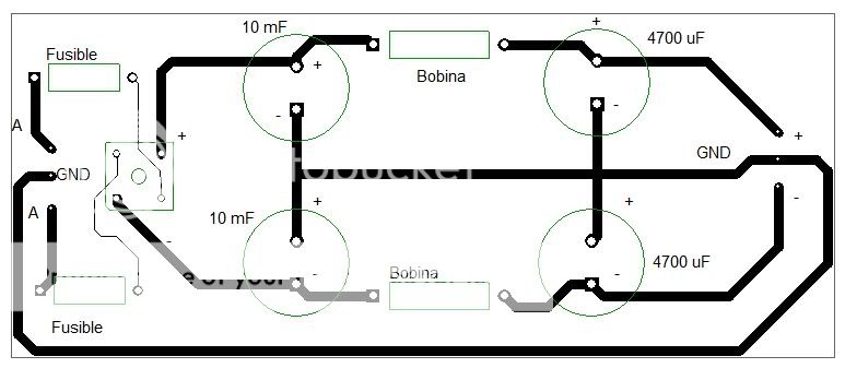

Buenas, la verdad que estoy pensando seriamente en hacer este amplificador, y tengo la duda de que potencia tendrían que soportar las resistencias (incluyendo las que estan en paralelo con los capacitores en el cto. de la fuente), y de cómo se arma la bobina (si tuvieran una foto mejor todavía), desde ya muchas gracias, saludos
tatuuuu dijo:
Yo las puse todas de 5w; si buscas por el tema yo hice la misma pregunta hace ya bastante. Desde el montaje no tuve ningún problema

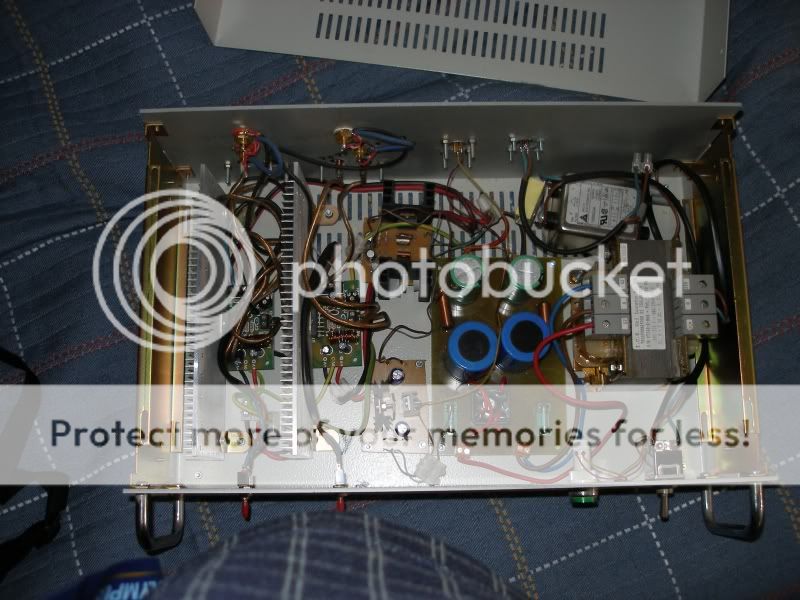

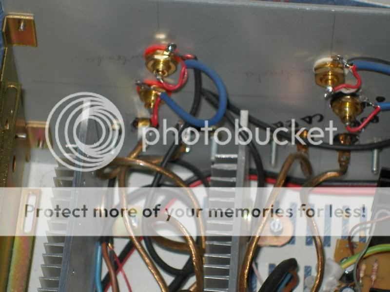

jo , pues a mi me va de miedo... vamos para que veais que no es mentira...
http://i37.photobucket.com/albums/e72/funkenderstadt/etapa/P1011532.jpg
Vereis , mi historia sobre montar una etapa buena para un futuro , es de hace tiempo.
Encontre no hace mucho un articulo buenisimo de como hacer un amplificador de 2x50 W , y las relaciones entre 2x50 W y dos altavoces de 100 W... El circuito empezo con un conocido driver, el TDA7250 de ST Thomson... El circuito es bastante bueno , sirve para atacar cuatro transistores, tip 147 y tip 142, normalmente... Estaba bastante bien , pero tenia un monton de ruidos, intente compatibilizarlo con un preamplificador, mi siguiente batalla mucho mas "complicada" , con operacionales BIFET...
En fin , despues de varias pruebas , fue mi sorpresa cuando descubri este integrado, el LM3886, y mas tarde descubri que hacian un kit , en iberfutura, www.iberfutura.es, que cuesta unos 21 euros...
Aunque os parezca mucho dinero, me gaste mucho mas en el amplificador del TDA7250...
En fin... El resultado ha terminado siendo el amplificador que veis... Que esta enganchado a un previo AIWA de segunda mano , que tambien voy que me mato , por que me permite aumentar la ganancia de varias señales incluidos un tocadiscos, y un amplificador de valvulas de auriculares, este lo consegui por EBAY , me costo relativamente poco , para lo que es un amplificador de valvulas... El que sepa bien de amplificador, sabra de que hablo...

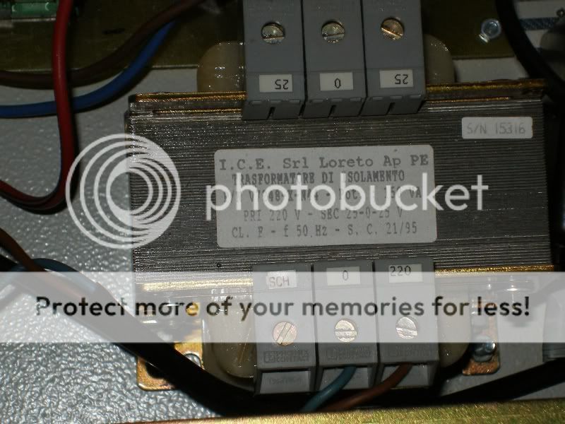

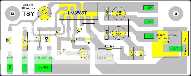

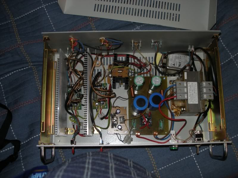

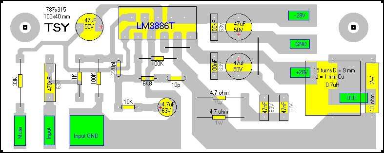

Esta es la etapa que tengo yo en mi cuarto y funciona de maravilla, la he abierto para que la veais...

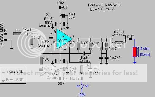

El circuito seria este:
http://www.marcelolorenzati.com.ar/...es/Audio/Amplificador con LM1876_LM3886_5.JPG
Podeis usar esta tarjeta para montarlo si quereis:

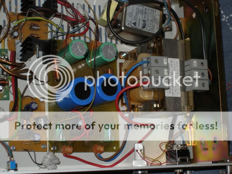

La fuente que yo use seria esta:
El trasfo :
Yo lo encontre en el rastro por 6 euros, que quereis que os diga, merecia la pena y lo compre :)

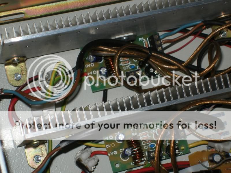

Mas fotos :
Los conectores de audio como veis son dorados, mejores que los corrientes RCAs, la conexion de RED es un conector militar, mucho mejor que los corrientes, es capaz de aguantar 7A a 220 V , y si os preguntais que son las otras dos tarjetas, son dos estavilizadores uno de unos 30 V , hecho con el 317 y el otro es un 7812, es que tengo un tocadiscos que funciona a 12 V , esta pensado para poder moverlo... En fin... Si teneis alguna duda mas , preguntar...
La verdad yo también tengo una etapa estereo con 2 LM3886 y funciona excelente. El acabado de tu amplificador te quedo muy prolijo
