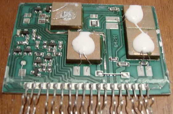

Y miren lo q encontre!
Una foto del Interior de este Integrado
Un saludo!
