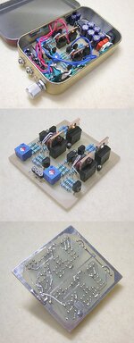

Alguien sabe que tipo de circuito es este
He encontrado en una pagina coreana muchos circuitos minimalistas que no se entienden si son amplificadores u otro tipo pues al hacer la traducción al coreano no se entiende exactamente que es, pues al traducir del coreano al español no se entiende exactamente que es, adjunto el Link 신정섭님(sijosae) - [DIY] 묻지마 Borbely (Poorman's Borbely)

Pues tienes un problema.
Porque te interesa a ti. Ya le he dedicado los 20" de interés que tenía y no tengo idea. Puede que sea un amplificador pero lo veo un tanto raro.
Tiene pinta de amplificador de auriculares, mas que eso ni idea y no sé por qué hay un mosfet y un bipolar en la salida, te tocará analizar el circuito y ver qué es lo que hace.

En este caso, el LED es la referencia de tensión de dos fuentes de corriente constante.
La primera es la que polariza al par diferencial y le aumenta la CMRR. Esta fuente de corriente constante vale (1.8V - 0.6V)/600ohms=2mA.
La segunda fuente de corriente constante es la carga activa del Mosfet de salida y vale (1.8V - 0.6V)/12ohms=100mA.
Claro, ambos asumiendo el uso de un LED rojo...
Lo que cambia de la versión 1.0 a la 1.1 que de un 1N4148 pasa a utilizar el diodo interno de un transistor, tal vez porque tiene mas "swing" (mas sensible).
Por lo demás, alta impedancia de entrada y bajísima de salida, eso es bueno, además el pote en emisor parece balancear la cantidad de retro alimentación entre ambos transistores diferenciales. A vuelo de pájaro.
