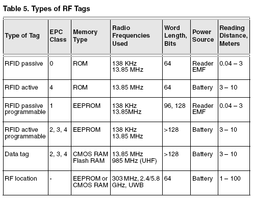

Buenos días, estoy realizando un alimentador para perros en el que a una hora determinada se entrega la comida al perro siempre y cuando este se acerque al alimentador que le corresponde, es decir, el sistema debe reconocer que es su alimentador y debe hacerlo a una distancia de máximo un metro. Mi duda es como puedo hacer este reconocimiento y a esta distancia, he pensado en radiofrecuencia o los sistemas de telepeaje pero no tengo claro estos temas. Puede ser trabajando con PIC o con Arduino. Si alguien me puede ayudar se lo agradecería.
