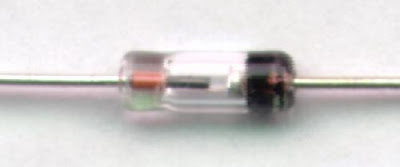

buenas no queria responder antes sin tener nada concreto e estado buscando el diodo
y encontre un sintonizador uhf UAM1-714A del cual solo e encontrado referencias de que aun lo venden
tiene en su interior 2 diodos uno naranjo parce ser un zener y otro que parece ser de germanio se parece a este
es transparente y solo tiene una franja negra
supongo que es pero no tengo mas datos sobre el diodo si pudieran aportar algo de informacion
para medir usare lo que queda de un tester de analogo no tienen placa solo la aguja funciona
