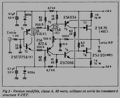

PD: es notable la similitud del esquema con una versión de un amplificador del mítico Hiraga.
Obviamente, se emplea fuente simétrica y algún que otro aditamento para lograr un hermoso amplificador en clase A. Es interesante notar cómo el diseñador suprime capacitores en la red de entrada, la realimentación y la salida al parlante. Respuesta en frecuencia desde DC y una limpia señal de realimentación.
Si no mal recuerdo, a las dos primeras etapas del amplificador se la conoce como Diamond Buffer. Por lo general, caracterizada por su rápida respuesta y alta impedancia de entrada. Hay quienes alimentan al primer par de entrada con fuentes de corriente constante (en lugar de simples resistencias) para linealizar la respuesta y bajar aún más la distorsión.

Yo creo que con salida a mosfets, se puede armar algo muy lindo. Tiene todos los condimentos: la primera etapa es un buffer => alta impedancia de entrada; con fuente simétrica permitiría eliminar condensadores de paso, acople y de realimentación (lo cual es muy buscado por los diyers); lidia muy bien con capacidades parásitas, con lo que permitiría articular excelentemente con mosfets dispuestos a la salida y obtener alta velocidad de respuesta; existe simetría desde entrada a salida => tiende a cancelar los H2.
Como ejemplo, subo lo que logré jugando unos minutos con el simulador:
Se podrían reemplazar las resistencias de 18 K por unas CCS y, de esa forma, obtener más linealidad y bajar la THD. El apareado de complementarios es crucial.
Los 800 mA aprox. de bías en el par de salida permitirían lograr unos 10,24 W pico en clase A sobre 4 ohmios (o 5,12 W RMS).
De seguro se puede mejorar aún mucho más...
