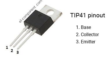

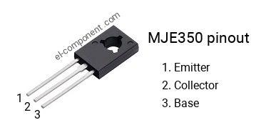

ok gracias y otra cosa en caso que no consiga el MJE350 Y MJE340 cual me recomendarias que puedan vender comercialmente ??
Amigo fogonazo el amplificador que yo uso ahorita es este... Funciona perfectamente y se escucha bien, pero tiene un ruido en la salida... como un silvido... alguna idea de como arreglarlo ??? me puedes verificar el diagrama a ver si hay algo mal ???
TIP41C y 42C , van al revés ya que son distintas las patas. En realidad sobraría con los 31C y 32C pero los otrs serán mas seguros.
