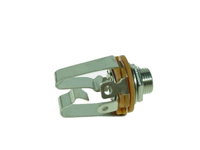

Saludos, ando haciendo un amplificador de 10W stereo con el tda2005, para usarlo en la pc; el problema que tengo es que no se como hacerle una salida dual, me explico: la salida normal de audio para las bocinas y otra para los audifonos. asi como las corneticas normales que hay por alli, que cuando conecte los audifonos se silencie las bocinas. Espero que me puedan ayudar por que no consigo una referencia para hacer ese arreglo.

gracias!! ya he despejado la duda de la conexion, ademas dejo 2 imagenes del jack con interruptor, pero para acoplar el audifono no necesitaria un arreglo de resistencias para limitar la potencia?? lo digo por que al tener 32 a 36 ohm de impedancia de los audifonos respecto a los 4 ohm de las bocinas, no se me vayan a quemar los audifonos por demaciada potencia.

Usualmente se coloca una resistencia por cada canal en serie con los auriculares, (Unos 100Ω) para limitar la potencia
