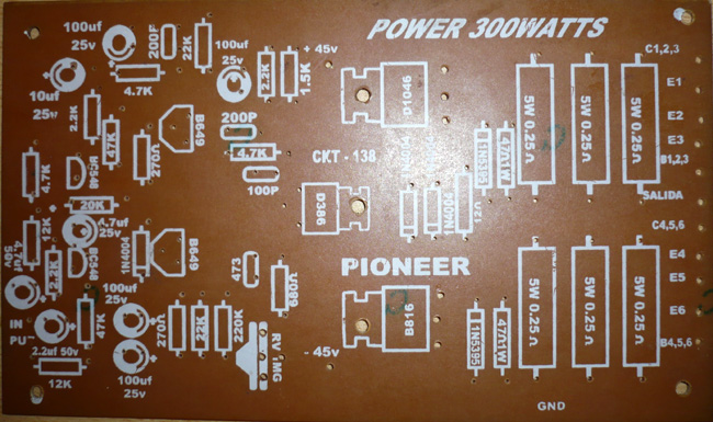

Sr edh59 cordial saludo , quiero armar éste amplificador pero cuénteme si hizo alguna modificación porque veo ese pcb y lo veo complejo, cuénteme su experiencia, si tiene un pcb mejor, se lo agradecería.
Como el mensaje esta para Edh59 pensé en no contestar pero como he visto Edh59 no quiere contestar te comento, es de mala educación en el foro dirigirse a una sola persona, como veras llevas 3 días y no te han contestado con esta acción no le das oportunidad a la comunidad de ayudarte así que te invito que tus siguientes preguntas sean abiertas a todo el foro y no tendrás que esperar tanto, o es su caso ocupa el buscador.
Yyy si ves este tema de principio a fin te darás cuenta que el amigo quercus10 posteo un PCB mas chico y funcionando con y sin protección contra corriente, así como modificaciones mas pequeñas hechas por crimson, ya tienes por donde empezar a estudiar.

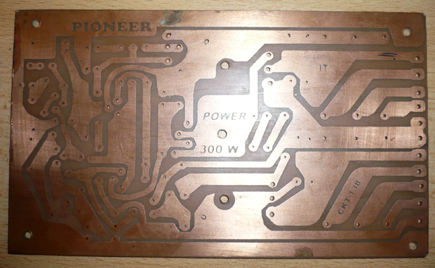

Hola.
La empresa de la cual distribuye esta tarjeta es Labelin Electronics, y la pagina donde aparece el Amplificador de 300w Pionner. Es de origen peruano la imagen que se ve de la tarjeta no es muy clara..pero concuerda con los componentes que tiene la serigrafia en la tarjeta.
AMPLIFICADOR DE 300 WATTS modelo PIONNER
Voltaje de Alimentación: +45V/0/-45V - 8A
Amplificador de Potencia clase "AB"
Potencia de Salida RMS: 250 watts / 4 Ohm monocanal
Sensibilidad de Entrada: 500mV
Distorsión máxima: < 0.05%
Respuesta de Frecuencia: 15Hz a 40Khz
Sonido de Alta Fidelidad
Tamaño de placa impresa: 15.7cm x 8.7cm
Para los técnicos y hobbistas exigentes, les presentamos ahora este novedoso amplificador tomado de un modelo PIONNER cuya potencia RMS es de 250 watts. Este amplificador es realmente bueno especialmente cuando se necesita alta potencia a un costo adecuado. Es ideal para compromisos sociales en salones, discotecas y campo abierto. Dispone de un ajuste de fácil calibración. Para versión estereo será necesario ensamblar dos unidades
Espero les ayude esta información..y estamos a la espera del diagrama de este amplificador.

¿Puedes mandar mas fotos de ese amplificador ?
Holas les mando el esquema del PIONER 300W realizado en PROTEUS
El PCB ya lo subio nuestro amigo a573r10n, solo hay que dibujarlo en cualquier programa de diseño de PCB's, les recomiendo usar el PCB wizard que es muy facil de usar
