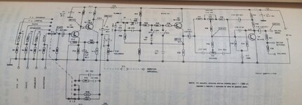

Pues aquí se ven bastantes componentes.
Es de @Dr. Zoidberg pregunta si lo tiene 😜 :silbando:
Dr. Zoidberg leyó mi mensaje, tal vez lo tenga y pueda compartir una nueva imagen con la definición necesaria para poder leer en detalle todo el circuito.

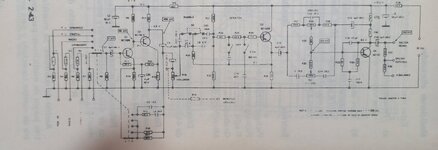

Tengo el libro y puedo tomarle una nueva foto si la necesitás, pero los valores de los componentes son exactamente los mismos que la versión del pre sin filtros excepto unos muy pequeños cambios. Esos cambios son, precisamente, el agregado de los filtros de rumble y scratch, y la realimentación de la etapa de entrada, donde cambia una resistencia de 330K por un filtro T con dos resistencias de 150K y un capacitor del que no recuerdo su valor pero se ve en el esquema.
Va una foto nueva, pero hay secciones que no se ven bien porque la propia impresión del libro no es buena.
Fijate si ahí está mejor, pero los divisores de entrada casi que son invisibles y en la otra mitad del pre salen manchones.
No le des bola a los PNP, son lo mismo que con los NPN con la polaridad de la fuente y los capacitores cambiada.
Ahí va otra con los NPN, a ver si está más visible...

Sí, la necesitaba, MIL GRACIAS. Ahora puedo ver con más precisión todo. ¡GRACIAS! :D

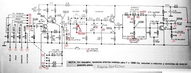

Excelente. La idea es comparar mis plaquetas con el circuito, y con la imagen de la págima 79 del libro "Sistemas de Audio", de FAPESA, donde están las indicaciones para hacer las conexiones de la plaqueta con los potenciómetros, las llaves y los conectores de entrada de señal.
Algo me anticipé, edité la imagen del libro, la "limpié", y con la plaqueta en mano "pinté" de negro las conexiones a masa, que en la plaqueta son "espaditas", también llamados "pines". Comparto la imagen al momento:
Ahora que dispongo de un circuito legible, podré verificar todo, inclusive, al alimentar las plaquetas, comparar las tensiones.
Es probable que vuelva a molestarte, en caso de que alguno de los valores de tensiones no sean legibles.
MIL GRACIAS Dr. Zoidberg. Y a todos, ¡saludos cordiales!
Tambien podes fijarte en los esquemas de mis modelos de simulación, sobre todo en los ultimos. Ahí tenes todos los valores reales que usé, incluso algunas correcciones en los filtros. El problema es que no están numerados como en el diagrama de Fapesa...

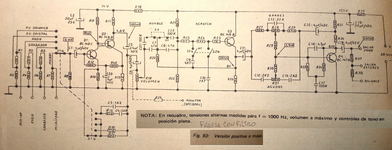

¡Buen día para todos! Como comenté, leí, volví a leer y sigo leyendo este TEMA. En la página 41, post #816, CARLUZ compartió este circuito del Preamplificador que contiene los filtros RUMBLE y SCRATCH, que está en la página 108 del libro "Construcción de AudioAmplificadores Transistorizados", de Editorial Edicient. Comparto imágenes del libro que encontré disponibles en la web:
El circuito, es exactamente el mismo que está en la página 71 del libro "Sistemas de Sonido" de FAPESA. En este caso, se trata del circuito con posiivo a masa. Pero, el circuito es idéntico, con la gran favorable diferencia que los valores se leen a la perfección. Inclusive Dr. Zoidberg hace la misma mención en el post siguiente, cuando le responde a CARLUZ. Lo habré leído varias veces... y realmente no lo recordaba. Vuelvo a compartir ese circuito en este TEMA, solo lo edité, recorté algo los bordes, nada más.
Dicho todo esto, justamente estoy estudiando el circuito, comparándolo con las imágenes de la plaqueta y la plaqueta física. Previendo hacer las pruebas de las plaquetas de los preamplificadores, estoy estudiando detalladamente cómo debo hacer las conexiones de la llave selectora de "Parlantes" (1 ó 2), la llave selectora "Modo" (Mono, Estéreo, Inversión) y la llave selectora "Función", que refiere a las "Entradas" (Cinta, Auxiliar, Fono Cerámica, Fono Magnético y Micrófono). Mi idea es "manosear" lo menos posible tanto las plaquetas, como las llaves, los potenciómetros, etc.
Actualmente, diariamente sigo avanzando, en este caso, estudiando los próximos pasos, planificando. En breve espero poder compartir los resultados de la prueba de al menos una plaqueta preamplificadora. ¡Saludos para todos!
Ojo que el esquema que mencionás es negativo-a-masa. Fijate la fuente a la derecha y seguí el cable (-) que lleva el símbolo de masa a la izquierda.
Hola Dr. Zoidberg, SÍ, es NEGATIVO a MASA. Los capacitores, etc. coinciden con esa disposición. Está equivocada la "etiqueta" que dice "Positivo a Masa", pero no es así, está MAL. Mil gracias por la aclaración, muy oportuna.

¡Hola a todos! Como comenté días pasados, con...
- el circuito que está en la página 108 del libro "Construcción de AudioAmplificadores Transistorizados", de Editorial Edicient,
- la disposición de los terminales en la plaqueta que está en la página 79 del libro "Sistemas de Audio", de FAPESA,
- las plaquetas físicas de los dos "Preamplificadores", que están en el Amplificador,
... en primer lugar numeré los terminales en la imagen,
... luego los identifiqué en la plaqueta física,
... por último los ubiqué en el circuito.
Solo encontré que el terminal 16, en la plaqueta, no está ubicado donde debería, según el circuito. Ese terminal está relacionado con la llave "Rumble". Al respecto, hay una aclaración en la página 75 del libro "Sistemas de Sonido" de FAPESA.
Ya he avanzado algo más para probar las dos plaquetas "Preamplificadoras".
Comparto imágenes de todo lo mencionado. ¡Gracias a todos!
