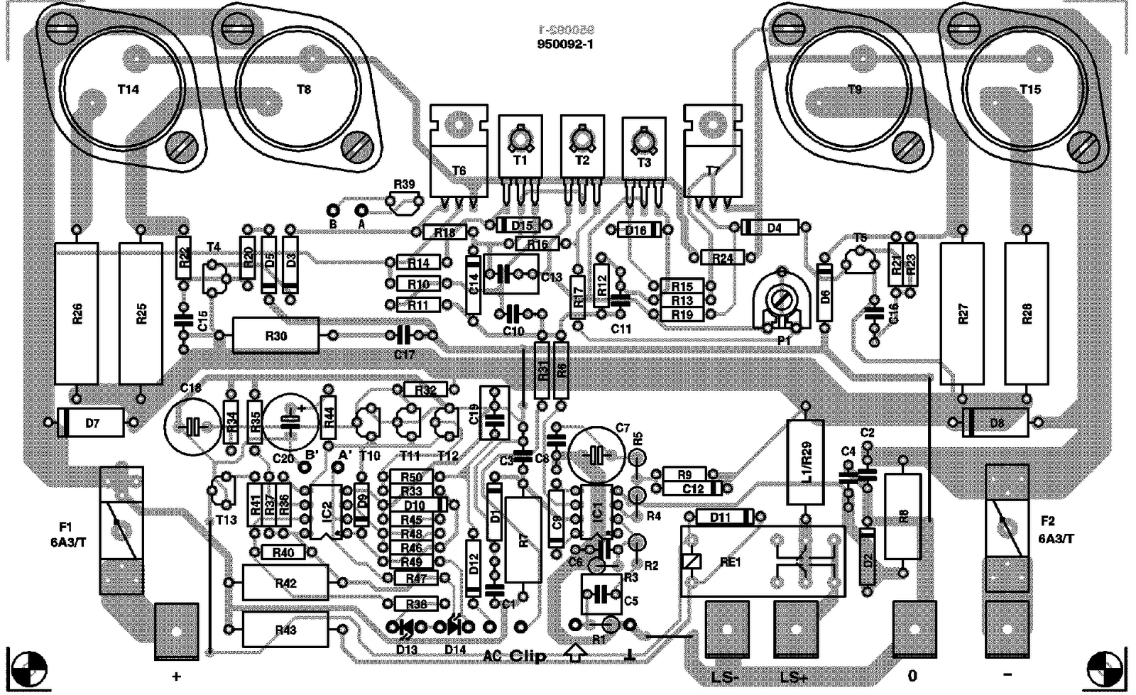

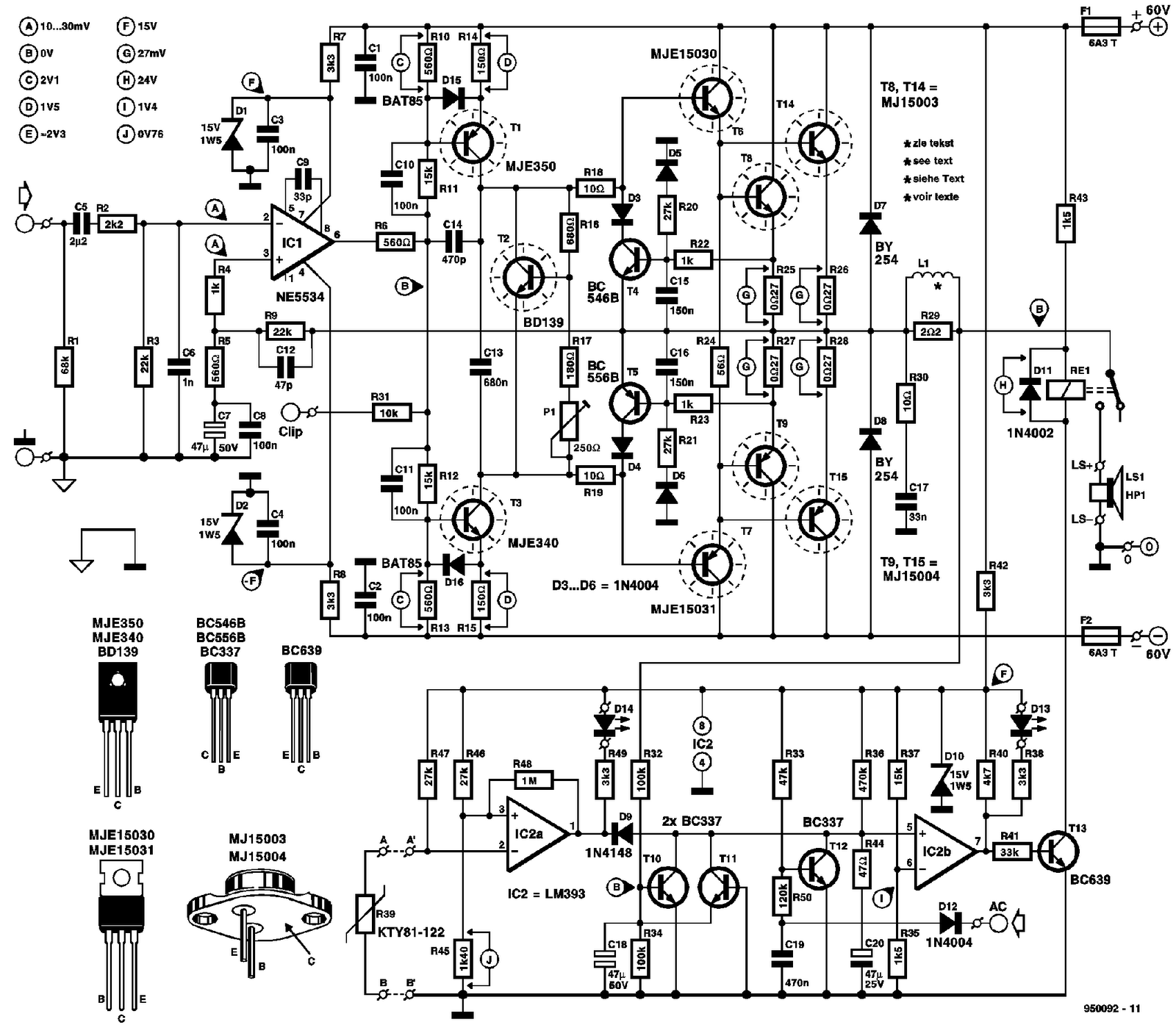

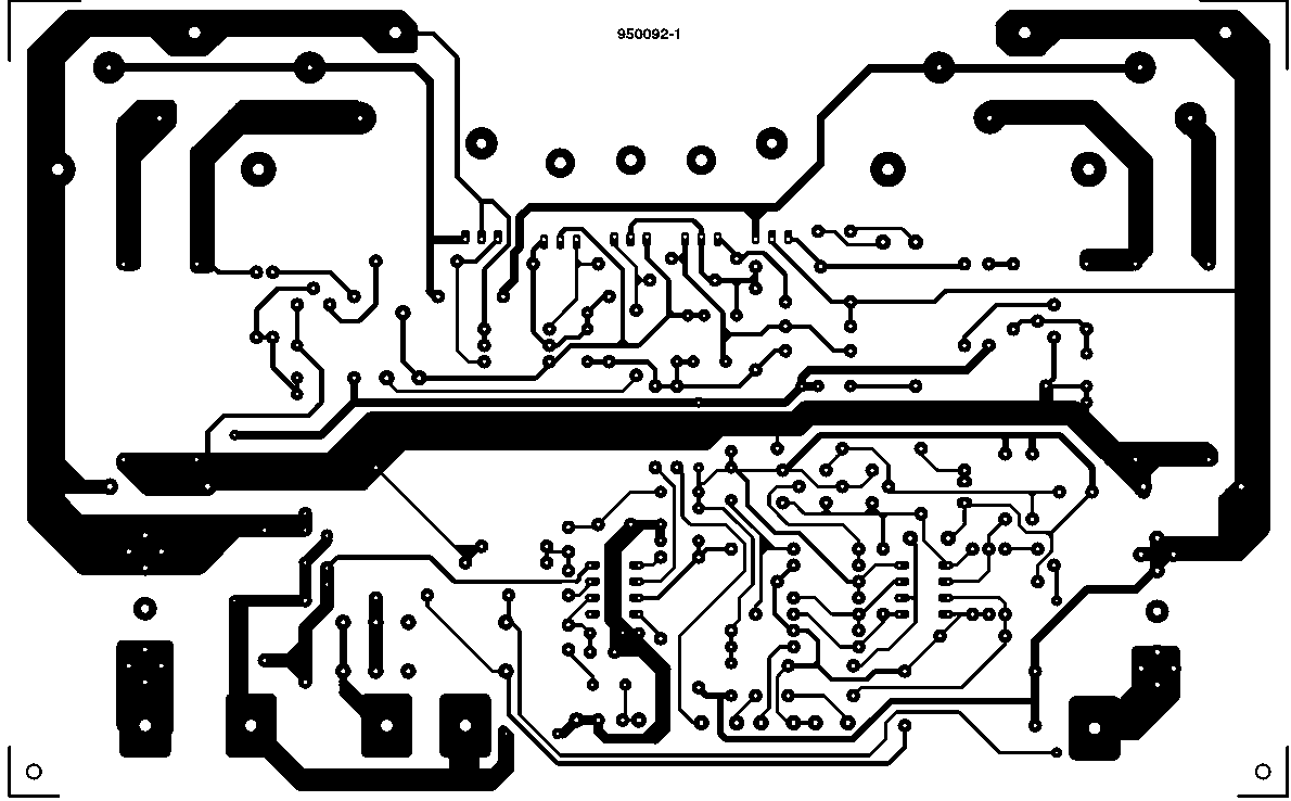

Disculpenme aqui les anexo el esquematico y las imagenes de las placas en pdf:)
Esto es conocido como amplificador pioner de 300W. Y su fuente es de 45/0/-45 y es muy popular en algunos lugares.
Si es cierto que es el conocido como amplificador pioner cuasicomplementario que creo que lo distribuye Labelynelectronics en Peru, pero la forma de conexionado hace la diferencia, pruebenlo de la forma como diseñe la modificacion y veran la diferencia, aparte de esta forma se puede hacer un power de varios canales...saludos(y)

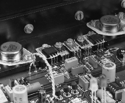

PAKO_YANKE dijo:
hola valdo saludos oye que tal se calientan los transistores?
gracias por tu aporte saludos
Hola Pako_Yanke, los transistores que vez en las imagenes se calientan un poco cuando esta el power a maxima potencia, pero eso es normal y controlable con un cooler para los dos canales. Este power lo he probado por dos horas continuas y los disipadores terminan tibios, todo ok, saludos :apreton:

Mi querido amigo hay un terrible error de cocepto, con -+45VDC a lo sumo llegaras a 200W sobre una carga de 4 ohms pero no llega a los 300W, y este es un tema que ya esta discutido repeditamente en el foro y se ha mostrado que tensiones mínimoas debe tener para una carga de 8ohms y para una carga de 4 ohms, podes ponerle 10 transistores en la salida pero la potencia no aumentara, es una cuestión electrica por otro lado tener en cuenta que un Clase AB tiene un rendimiento de un 70% para buena calidad de sonido...
Hay dos cosas que te limitan la potencia, una es la tensión de fuente y la otra la carga del parlante y eso manda. si no referite Diagrama de amplificadores que alli se ha dado muchas veces las condiciones para obtener la potencia requerida o la potencia que se puede alcanzar con tal nivel de fuente y con tal carga, eso es asi aca y en la china

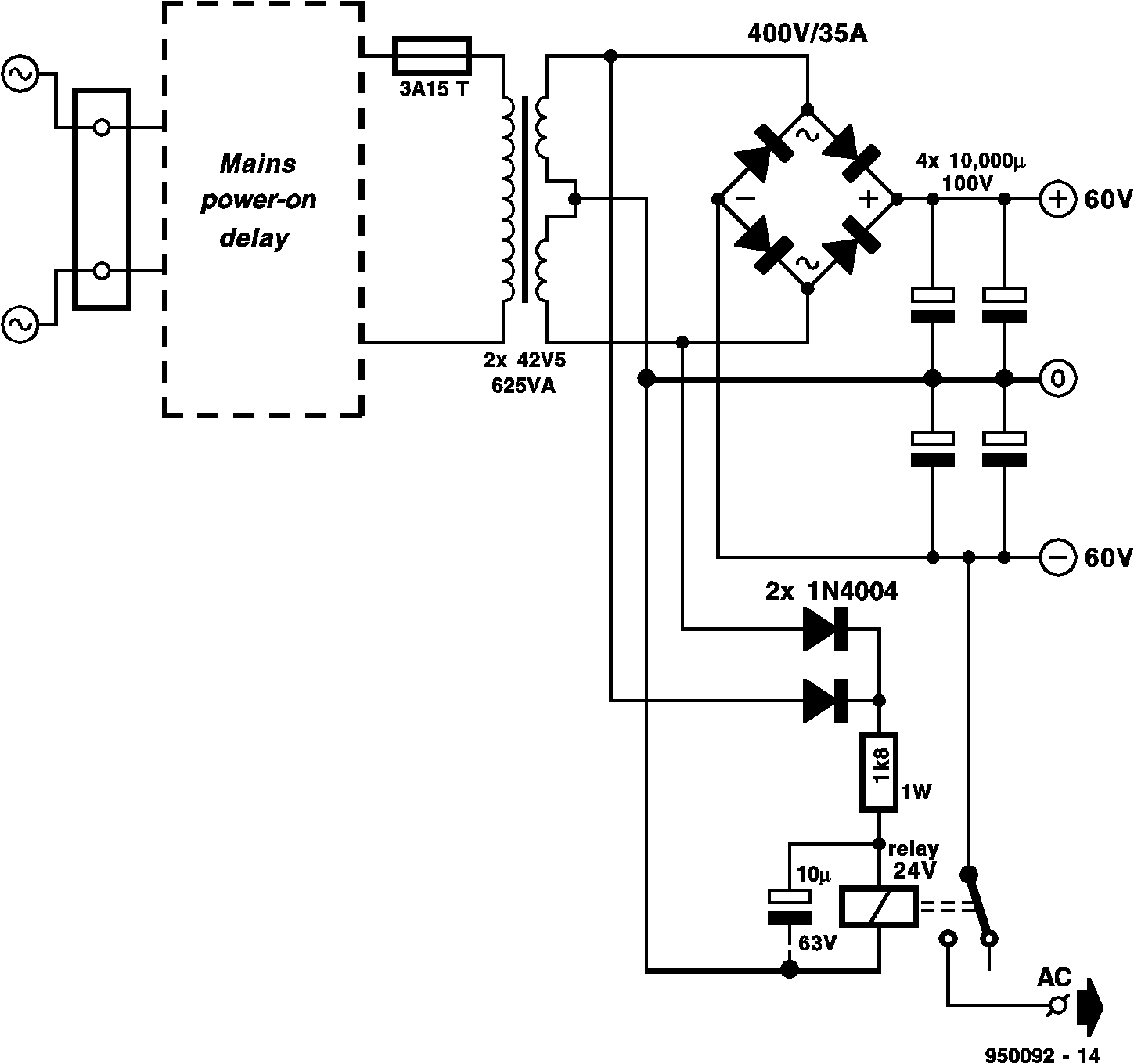

Señores, como estan soy de Peru y he armado este proyecto, anteriormente venia con un placa mas grande, los transistores en la placa, creo que no es lo mas recomendable. los transistores D1046 y yl D816 recañlienta demasiado, parece un plancha electrica, lo que me recomendaron es botarlo, y me vendieron uno mas pequeño que llega hasta 500 watts, si consigo la placa la puedo postear.
vuelvo a pregunta con 45+ y 45- de vccy 8 amperio ¿a que potencia se puede llegar?
Lo que preguntas es ley de ohm.
P= volts x amperios = 45x8amperios=360watts.-
Ahora , mi consulta... , ese transformador te lo vendieron , o lo mandastes a hacer?
Si te lo vendieron , tienes mucha suerte ya que en mi ciudad , se puede conseguir de 40 o 50 watts , como maximo
Una pregunta, muy simple, para que potencia es el amplificador? porque veo que das la tensión en alterna y has puesto 34+34 con eso no llegas ni -+50 rectificado y filtrados y con dicha potencia solo obtendrás 100W en 8 ohms,150-200W con 4 ohm según el circuito....
Si lo que intentaras hacer es un 200w + 200W esta bien pero si la idea es 300 +300W el trafo es chico por donde lo mires, tendria que entregar entre 700 y 800W para que tenga buena regulación, no se caliente excesivamente y no se rompa a la primera de cambio
Tienes el nombre y valor de los componentes, del lado del cobre su conexionado.
Por que no dibujas el circuito ?.
La salida son 3 PNP y 3 NPN.

No pones tensión de alimentación, imposible decir nada, un esquema solo dice como estan interconectadas las partes, pero si datos como la tensión de alimentación, la carga para la cual fue diseñado, imposible decir nada
Hola:
Parece que no se notaba mucho, bueno remarque con colores destacables las tensiones en este caso 50 Volts positivos y 50 Volts negativos ademas de GND o cero volts
la salida es para una impedancia de 8 Ohms
el transformador y fuente no lo coloco ya que cada uno puede construir la fuente mas adecuada y que les satisfaga mas
obviamente hay que poner a la entrada un pre de audio para ganancia normal y si se requiere con control de tonos
la idea es obtener unos 250 watts
sera capaz de entregarlos?
yo aporto la idea ahora espero las criticas y sugerencias la idea es aprender y compartir
atte Raulin
