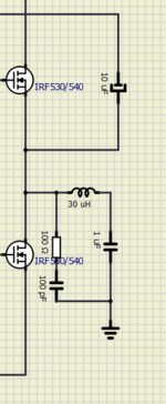

Hola a todos, he seguido este tema y tengo una duda
¿Cómo seria mejor armar la red snubber?
¿una red al lado de cada mosfet o una sola en paralelo al filtro pasabajos?
Gracias y Feliz año a todos
