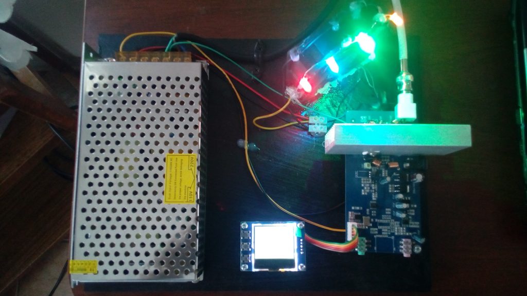

Hola amigos tanto tiempo, bueno les comento que el logré dominar el asunto de los circuitos de los transmisores chinos, tanto que logré hacer pequeños instructivos y vender varias unidades, es mas creo que abriré un tema dedicado a ésto en especifico, por otro lado necesito de su inmensa sabiduría. Me salió un cliente que dice que el transmisor que usa RD15HVF1 , a medida que va subiendo de frecuencia, la potencia que le muestra su Wattimetro decae. Por lo que solo puede lograr los 15 W al principio de la banda en los 88 MHz, y a medida que avanza hacia los 100 MHz o 105 MHz, la potencia disminuye, según el, a menos de 8 W. Esto ocurre en realidad? Que me dicen? Debo asegurar que la fuente DC esta bien regulada y filtrada. y suministra hasta 10 Amperes a 13.8 V
Hola caro Don kshitoperro2 debes medir la potenzia de salida de tu TX en un Wattimetro idoneo para VHF y una carga fictia de 50R tanbien idonea para VHF.
Caso realmente lo TX cae potenzia en lo final de la banda puedes con auxilio del Wattimetro ayustar los tornillos mectalicos que hay en las bobinas color verde de modo a lograr aumentar la potenzia.
Puedes tanbien apretar o separar al azar las espiras de las bobinas del paso final hasta la salida de antena , sienpre si guiando por la aguja del Wattimetro para sacar lo maximo de salida.
Lo transistor excitador ( mas parece un BC548 bien gordo) generalmente si recalienta en demasiado cuando funcionado, un dicipador de calor mectalico es muy bienvenido aca.
!Suerte!
Att,
Daniel Lopes.
Buenas, con MUCHO cuidado, retoca la bobina de color verde con ayuda de un destornillador fino, repito, con mucho cuidado hasta lograr la potencia deseada que son los 15 W... esa bobina si no me equivoco es el acoplo de la fase previa con el RD15, en mi transmisor de 5 W que lleva el 2SC1971 pasaba lo mismo, según la frecuencia tenía que retocarlo. Pero a mi ese transmisor no me gusta lanza ruido blanco aunque a poca amplitud, pero lo lanza.
!!Hola!! me gustaría saber las especificaciones de esa fuente de alimentación si es posible ,muchas gracias de antemano.
!!hola!! me gustaría saber las especificaciones de esa fuente de alimentación si es posible ,muchas gracias de antemano
Hola, son fuentes conmutadas, son fáciles de encontrar en España tanto en tiendas donde vendan iluminación (se usan para alimentar tiras LED) y en Aliexpress donde son económicas y si no se les hace trabajar por encima del 50 % son muy fiables.
