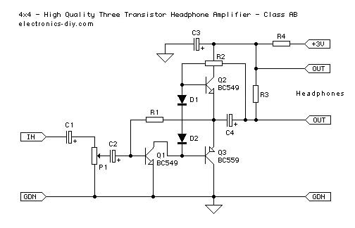

Hola aqui dejo este amplificador para auriculares que encontre en la web.
Partes:
R1 - 100K
R2 - 330
R3 - 100
R4 - 22 (2 - 4.5V)
R4 - 100 (5 - 12V)
C1 - 4.7uF
C2 - 4.7uF
C3 - 100 - 1000uF
C4 - 220uF
P1 - 100K
D1, D2 - 1N4148
Q1, Q2 - BC549
Q3 - BC559
Fuente original:http://electronics-diy.com/4x4.php
En mi caso lo arme con otros transisters C2236 y su complementario A966 los que tenia por aqui y funciono bien, le hice algunas modifiocaciones para que funcionase conectando mi bajo electrico cambiando la R1 a 1.5M y coloque un led rojo en lugar de R4 esto alimentandolo con una bateria 9v y conectando unos auriculares de 32Ohmsda un consumo de 5mA. Hasta aqui todo bien y funcionando.
Lo que me esta complicando un es cunado le quiero sumar la salida de este amplificador a una estero.
Le coloque 2 resistencias de 4,7k para dividir la tensión entre los 2 canales pero varia la impedancia o algo de eso... no lo se ... no lo puedo hacer, sonar bien distorciona montones y tiene un volumen bajo. Si alguien me puede dar una mano con este tema de las impedancias se lo agradesco.
Salu2

No es de mala onda, pero ¿para qué puso C1 y C2 el que diseñó eso? :rolleyes:
Tienen que recordar que este amplificador trabaja con fuente de simple polaridad, así que el potencial sobre P1, en reposo, NO SON CERO! Entonces:
1)- C1 desacopla la DC de la etapa anterior.
2)- C2 desacopla de P1 la DC de polarización estática de Q1.
C2 podría no estar, pero lo unico que conseguirías es tener un potenciómetro "ruidoso" por la componente contínua aplicada en forma permanente y una variación del punto de reposo de Q1 con la señal de entrada.

¿En la pŕactica realmente molesta tener esa pequeñísima cantidad de continua sobre el potenciómetro?
Yo a veces solo pongo un capacitor luego del potenciómetro (a riesgo de tener CC en el pote), pero nunca me pareció que pueda ser un problema. Es más, lo he echo en pre's con impedancias de entrada de 3MΩ y no noté nada malo

Si no te importa que a lo largo del tiempo el potenciómetro comience a ponerse "ruidoso" (esos ruidos como si raspara algo cuando lo girás) podés zafar de ponerlo, pero a la larga termina con problemas. En este caso en particular el pote soporta la tensión de autopolarización de Q1, que puede ser un poco grande, pero lo mas grave es lo que te marqué arriba: Vas estar modificando el punto de reposo de Q1 cuando girás el pote. Tal como está configurado Q1, en contínua, la base de Q1 debe estar "al aire" (sin mas componentes que los que lo polarizan).
Tenés razón con lo de la base de Q1, no lo habia notado
¿Pero vos decís que el potenciómetro se va a degradar por la pequeñísima potencia que pueda disipar por esa CC a lo largo del tiempo si no ponemos C1?
Tomasito dijo:
No es problema de potencia sino de electromigración y generación de ruidos espúreos por el contacto sobre la pista del pote. Imaginate que si tenes CC sobre la pista y el contacto falla, aunque sea poco, estás generando una CC que va a ser amplificada por el circuito como si fuera CA normal. No es que en alterna no lo vaya a hacer, pero para señales de poca amplitud, el efecto del contacto va a ser mucho menos marcado (menos corriente en juego) que para un par de voltios CC.

La flauta.. lo que es tener razón ops:
Ahora sí me queda claro por qué es que están los dos capacitores
Saludos, y gracias por aclarar mis dudas!
