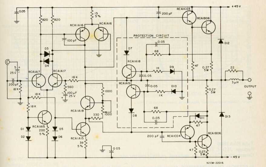

Hola, estoy mirando el circuito, después del conocido RCA de 70W hubo dos esquemas el de 120W-200W y el 180W-300W, por la cantidad de transistores debería ser el modelo 120W-180W
Busco el esquema y lo publico
Bueno encontre este que es una versión de 100W la de 120-180W tiene -+65V en la alimentación transistores dobles en la salida y algunos valores distintos de resistencias en algunos puntos, pero es el mismo esquema
Me quedo una duda, cada placa es un canal?, si es asi estariamos hablando del 180-300W que ese se alimentaba creo que con +-85V ya me fijo bien y tenía 8 transistores 4 por rama

DLO, te dejo un pdf de un manual de RCA con la info de los Transistores 1Bxx, tiene gracia, de que en ese momento los datasheet traían los circuitos de aplicación para esos transistores, así que hay circuitos ofrecidos desde 25W hasta los 300W, por lo que creo que te puede ser útil para intentar la reparación.
Aunque creo que lo mejor sería intentar levantar el circuito eléctrico. Si querés, podemos intentarlo, sacale una foto a las placas por el lado de las pista y de los componentes de forma perpendicular (para no tener deformaciones o inclinaciones) de buena calidad. Previamente limpialas con Alcohol Isopropílico (No Thinner ni Querosene o simil) de los 2 lados y vemos que podemos hacer.
