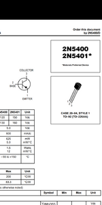

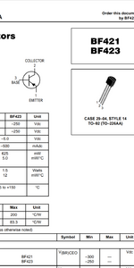

Hola, un saludo cordial, quiero compatir mis experiencias, comentarles que me dispuse a realizar el amplificador Crown XLS-602 de 300W el que lleva 6 transistores, antes que nada quiero comentar que mi intención es motivar a cualquier aficionado como yo a tomar ciertas precauciones antes de realizar este y cualquier otro amplificador, tomar en cuenta que aunque ya sepamos ciertas cosas, no todo puede salir bien, especialmente cuando dependemos solo de la memoria como me paso a mi, y no desanimarnos sino luchar hasta conseguir buenos resultados, asi que al grano ahora.
Queme la placa, coloque todos los componentes y aquí fue donde empezo el problema, no consigo en mi localidad BF422 ni BF423, (bueno en realidad los que consigo son mas falsos que los buenos días de mis vecinos) asi que use en su lugar como reemplazo los ya muy conocidos 2N5551 y 2N5401. En algun momento de mi vida recordaba que los habia cambiado asi sin mas ni mas, sin chequeos, sin mediciones, solo colocarlos en sustitucion de los otros y todo habia salido bien, pero seguro me falló la memoria. Como no consegui el 2SC5171 y pareja use en su lugar MJE15032 y MJE15033 los cuales funcionaron perfecto. Tambien comentarles que los ensaye con transistores finales D1047 y B688 ya que tenia 10 de cada uno y queria darles algun uso.
Bueno despues de colocar todos los componentes en su lugar y de leer como 10 veces el post del amigo fogo de "puesta en marcha de potencias", coloque la serie con el bombillo y le doy alimentacion, que creen, bombillo al maximo, encendia plenamente o_O.
Bueno aqui dije, algo anda mal o el circuito no sirve o yo hice algo incorrecto, asi que me puse a analizar y estudiar una y otra vez el esquema con el layout uno por uno desde la entrada hasta la salida, no habia nada fuera de orden, todo estaba en su lugar y correctamente soldado, pistas bien limpias con tiner y cepillo, revisado a contraluz para detectar posibles cortos, todo en orden, entonces, ¿que paso?
Lo primero que tenemos que hacer es conservar la calma, luego de horas y horas de estar revisando y no encontrar ninguna falla, me dije a mi mismo, necesito un descanso, con la mente mas fresca mañana posiblemente encuentre la falla.
Al dia siguiente lo pense mas de dos veces antes de empezar ya que dije sino sirve voy a perder tiempo, pero ojo que en esto nunca se pierde tiempo, sino que aprendes, asi que me dije bueno a darle con todo.
Acto seguido empiezo y se me viene a la mente, ¿y si reviso los datasheet de cada transistor para ver si hay algun pin intercambiado en los transistores que puse? busque uno por uno y zaz, encontre el problema, resulta que los BF tienen los pines de Izquierda a Derercha ECB y los 2N los tienen EBC, asi que alli habia un primer problema, entonces intercambiar 2 pines en cada transistor no sin antes verificar con el multimetro.
Luego de realizado el cambio reviso nuevamente todo y me encuentro con otro problema, le doy alimentacion nuevamente siempre con el bombillo serie y oh que alivio, el bombillo prende y se apaga inmediatamente, suspiro con satisfacción, mido la salida a parlantes y resulta que tenia -45V a la salida :cry:
¿Que podrá ser ahora?
Pues olvide mencionar que tambien use en lugar de 2SA872 el A1015 pero segun el datasheet tienen pines intercambiados y cuando los saque y los medí resulta que tienen los pines en el mismo lugar que los tienen el A872 segun datasheet, bueno los coloque en el mismo sentido que deberian ir los originales porque los habia invertido 180° y le vuelvo a dar alimentacion, el bombillo siempre prende y se apaga inmediatamente y mido a la salida y que creen 0 voltios a la salida, medi en milivoltios y que creen 2.5mv a la salida :):D, a estas alturas estaba mas que feliz, pero faltaba medir el bias en cada resistencia de emisor asi que me di a la tarea de medir y resulta que quedaron en 9mv que segun los calculos que hice quedan los transistores en reposo con 27ma cada uno, cabe resaltar que varian un poco pero unos me midieron 8mv y otros 9mv por lo tanto los dejé asi, no se si será muy bajo el valor pero no da distorción a puro oido.
Todas las mediciones se hicieron con la entrada en corto tal como lo dice el amigo Fogonazo a quien agradezco mucho el post de puesta en marcha de potencias porque la verdad si que ayuda muchisimo.
Bueno hasta aqui todo bien, no quise quitar la lampara serie, deje el amplificador conectado unos 15 minutos sin nada a la salida ni a la entrada para descartar calentamientos en alguna parte, toque por todos lados y nada, 0 caletamientos, todo frio. Sin quitar la lampara serie conecto la bocina de un equipo de sonido de 6 omios (era la unica que tenia a la mano), le aplico señal de audio a bajo volumen y milagro, hay audio en la bocina, le empiezo a dar mas volumen y se escucha muy bien bastante bien de hecho, el bombillo empieza a ganar algo de lumbre asi que no le sigo dando mas volume y todo bien. Bueno olvidaba mencionar tambien que lo ensaye a +/-60VDC
Lo tuve sonando alrededor de unos 20 minutos, reviso los datasheet de los transistores finales por curiosidad y me topo con que uno de ellos soporta maximo 120V :eek:. Desconecto todo antes que queme algo y busco otro transformador de menor voltaje, encontre uno con 36+36ac que ya rectificado y filtrado me daba +/-47.5VDC, alli ya van mas descansandos los transistores finales, quito la lampara serie, coloco fusible por cualquier cosa y lo conecto, para mi sorpresa no hay pop al encender, pongo algo de musica y le doy volume hasta donde aguanta la bocinita, se escucha muy muy bien, mejor de lo esperado, calienta un poco no demasiado, calientan los impulsores MJE15032 y pareja pero no demasiado (aclaro que llevan disipador individual).
En definitiva, el amplificador funciona perfectamente bien, nadie puede decir que no funciona, si a alguien no le funciona es porque hizo algo mal, todo depende de nosotros, el circuito esta probado y funcionando al 100.
Iba a molestar por aqui posteando mis dudas pero quise esta vez resolverlo por mi cuenta, los errores son buenos, nos ayudan a crecer y mejorar.
Con mis mejores deseos para todos y exitos a quien emprenda la construccion de este y cualquier otro amplificador.

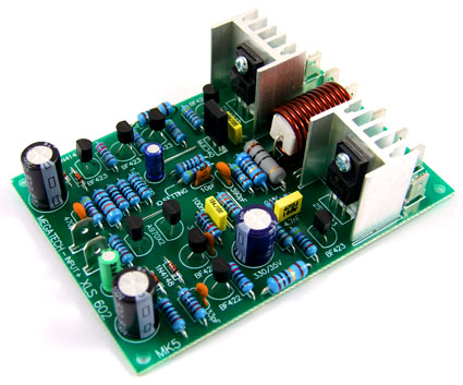

Hola compañeros como se los habia comentado antes, pues hoy les comparto la primera entrega o parte del clon amplifier XLS 602.
En los archivos encontraran el diagrama, simulación bridge de 1KW o 1000W + PCB de 300W y 500W por canal o Rama, pueden instalar el 2SC5200 y su complementario, si desean instalar el 2SC3858 y su complementario separan un poco el pcb.
Puente de entrada: 280mVp
THD: 0,05
Compensación: 2mV
Potencia por Canal 532W
Fuente: +/-85V DC 12Amp a 15Amp.
En el material podran realizar 3 tipos de amplifiers, el primero con su driver + etapa de salida de 300W, el segundo con su driver + etapa de salida de 500W, pueden instalar las placas en forma paralela compacta y instalación lineal, y el tercero esta completo con su Driver + Potencia en la misma placa de forma lineal de 500W.
Hay 2 condesadores electrolíticos de 220uF estos son a 100V, hay otros 2 condensadores NP de 1uF y 10uF, estos son a 50V por si tienen dudas de su voltaje.
Espero que les sea de gran utilidad el aporte para que construyan este poderoso amplifier, muy pronto estare subiendo la segunda entrega del amplifier, donde estaran pcb del Balanced Input Bridge, Preamplifier Crown, protector de parlantes Crown, Clipping, Vumeters y Fuente Crown.
