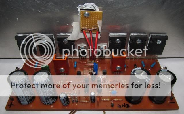

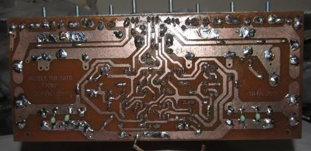

Amplificador Rotel rb-1070 + pcb
Excelente aporte compañeros, buscando y buscando doy con esta joya, estaba pensando utilizar el rotel 1070 para que maneje a su salida un par de xt25 a 75 u 80 WRMS como maximo de una triamplificacion que vengo pensando hacer desde hace un buen tiempo, creo que le queda perfecto, pero dios mio! la fuente!!! y esos transistores de salida son un buen CASH, pero bien vale la pena, es un rotel :D armare primero el Rotel que Mnicolau publico hace un buen tiempo, esta excelente, ya que tengo un par de transformadores que bien podria usar, muchas gracias por aportes como estos, espero poder ponerme a hacerlo lo mas pronto posible :D
Me parece que es un solo canal lo que veo aqui, para tener la etapa estereo imagino que deben ser dos circuitos como estos no?
Sin duda alguna que es un señor amplificador! no cabe la menor duda.
Ya lo he probado.
Gracias por el consejo, colocaré 2 de 470pf. Para las pruebas he utilizado cerámico.
No se el valor ya que polimetro unicamente llega a nF.

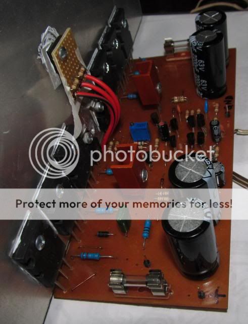

Me ha dado 30 mv de continua en la salida con la entrada a tierra.
Para ajustar bias, uno queda a 4mv y el otro a 6mv.
Gracias por el consejo de los aislantes, pero los pongo sin ellos porque primero paso los machos de 3mm para hacer el agujero roscado y coloco los transistores, y luego los estaño todos. Para que me coincidan exactamente todos a sus roscas.
Otra duda que tengo. Yo he bajado el valor de la resistencia de realimentación de 18k 10k, ya que tengo 2 transistores menos y no pueo llegar a los 130w del original. He visto que tu has dejado la original de 18k (quercus10), en el mini con dos transistores menos. ¿mi cambio me puede dar problemas? de estabilidad u otra cosa. En otros modelos, rotel utiliza de 12k, 15k4; pero con otros transistores, para la excitación de los de salida.
Rotel utiliza este esquema en un monton de amplificadores, desde 70w a 200w en 8omios.
Para la prueba en un altavoz viejo, y con una fuente de sonido vieja; suena bien y con la entrada cortocircuitada, el zumbido es muy bajo, hay que pegar la oreja para escuchar algo.
Gracias por la ayuda.
En el mini deje el circuito como el original, alimentado a +-50V que dara aprox. 100W. En el original esta alimentado con +-56V que a 8Ω da 130W.
Con esos transistores y estando bien refrigerado, el Mini podria funcionar a +-56V y 4Ω sin problemas, son mas robustos que los originales.

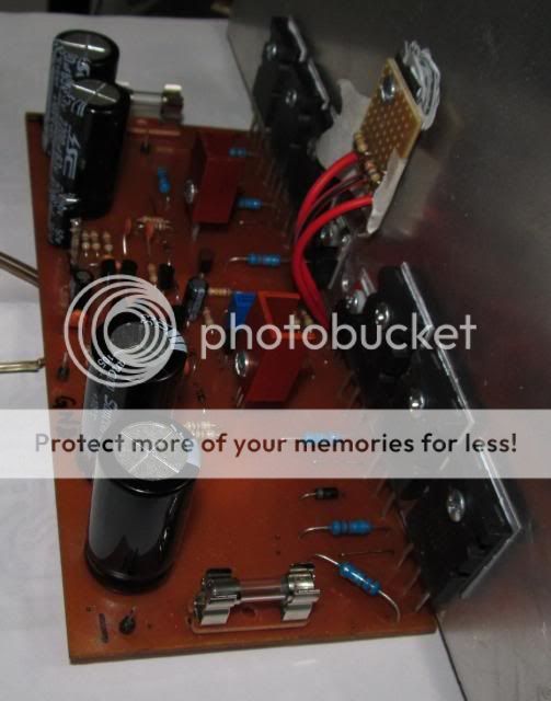

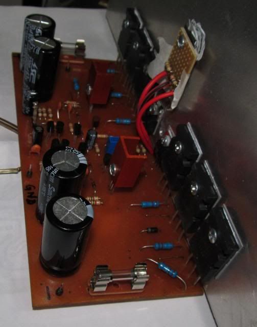

Yo obtengo los disipadores de máquinas viejas de soldar de chatarra, los agujeros roscados que se ven son de viejos tiristores.
Utilizo una zona lisa para la instalación de mis transistores. Si los estañase a la placa, y luego marcase los agujeros, que NO son pasantes, sino roscados a metrica 3 con un macho; estoy seguro que no me coincidirian bien, Así que marco donde debe ir el tornillo, le paso una broca de 2.5, luego un macho de 3 para hacer la rosca, coloco los transistores. Y luego situo la placa, doblando patas y girando un poco si hace falta, los transistores para que encajen el los agujeros de la placa. Posteriormente los estaño y luego desmonto todo y coloco la pasta, la lámina aislante y el separador de plastico del tornillo. y vuelta a montar.

P.D. los aislantes que utilizas para los transistores de potencia quedan a ras del transistor, se deduce que los lleva, si no no funcionaria y viendolos en los excitadores, pero si no te fijas, casi no se ven.
He estado simulando el circuito en el multisim.
Para una carga de 4 ohmios y una señal sinusoidal de 500mV pico me da una potencia de 127 W, alimenandolo a +-57 v. Con tres pares de transistores.
Manteniendo la carga y la señal de entrada de 500mv, pero bajando la tensión a +-42 v me da una poentica de salida de 127 W.
Si siguo bajando la tensión de alimentación +- 35v la potencia me da 126 w.
A partir de ese voltaje ya me empieza el clipping.
Por eso digo que, ya que la entrada de señal, del orden de 1 v de pico de máxima, será la misma para el rotel original o uno modificado con menos transistores. Y si quitamos dos pares de transistores, no podemos mantener la ganancia ya que:
Primero: si mantenemos la tención, la corriente que antes se repartia entre tres transistores, ahora lo hará por uno. Fundiendolo.
Segundo: si bajamos la tensión nos aparecerá el clipping.
Esto es para poder aprovechar la potencia del ampli construido. Así mi solución es bajar la ganancia a unos valores de corriente aceptables para una pareja de transistores de salida. Y luego mantener la tensión de alimentación suficientemente alta como para que no me afecte el clipping, pero no necesito que sea muy alta ya que no puedo poner mas potencia de las que me perimita la cantidad de transistores de salida que ponga.
Así yo he estimado que para una pareja con +-42v me valdrá (toroide de 30v). Y la realimentación por debajo de 10k.
Esta es mi lógica, mi experiencia es minima y si alguien piensa que es errona agradecía que se me corrigiese.

Les muestro unas fotos del ampli
Saludos!!
