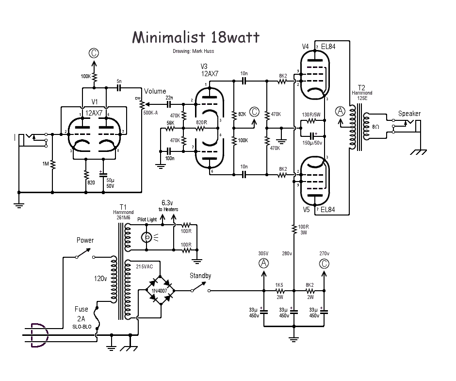

Hola, pido disculpas si este no es el lugar apropiado para preguntar, pero no me parecia correcto crear un nuevo tema.
Quisiera solicitar la ayuda de los que saben muchisimo mas que yo del tema, tengo como proyecto armar un amplificador PP con valvulas EL84, algo simple para empesar con el tema de valvulares. Ya tengo las valvulas, 4 EL84 JJ, 2 12ax7 y 2 12au7 todas nuevas, 2 trafos de salida silco "nuevos" para PP EL84/6BQ5 (no ultralineal), socalos, lo que me falta es: la fuente (que la idea es armar una switching, ya tengo nucleos, transistores y diodos) y definir el circuito del amplificador.
Despues de buscar bastante en internet, y leer manuales de diseño de amplificadores valvulares (que todavia no entiendo) elegi el siguiente circuito, pero necesito de su ayuda para determinar si es una buena opcion o una perdida de tiempo. Tambien acepto cualquier recomendacion.
Por ahora solo me interesa la parte de potencia, el pre va a ser un paso futuro.
Muchas gracias a todos por los aportes que nos entusiasman a emprender nuevos proyectos y no abandonar los viejos!

Hola caro tinchorojo89 yo personalmente NO perderia tienpo desahollando nin tanpoco construindo una fuente conmutada para alimentar ese maravilloso amplificador valvular.
Lo mas sensato es armar la fuente original de lo proyecto , esa es mucho mas sinples y funciona mui bien a decadas.
Dejo las fuentes conmutadas para los amplificadores Clase D con transistores MosFet donde si buscan las majores eficiencia possibles (altas potenzias en jogo).

Hola tinchorojo89,
Opino lo mismo. El circuito me parece bien, y lo armaría con la fuente que aparece en el mismo. No vas a tener problema. Estimo que ese circuito esta pensado para guitarra eléctrica, digo por el previo que tiene antes del inversor de fase.
Podes usar la primer valvula para armar por ejemplo un control de tonos. Aportas un poco de ganancia y podes controlar graves y agudos. Si seguis por ese camino, buscate un circuito RCA de control de tonos y podes usar la misma 12AX7.

SI pero no tiene realimentacion, y el control de volumen esta despues de la primer válvula 12ax7, habría que ver que destino final le queres dar, como dijo el compañero es medio para guitarra.
Capaz un circuito con una pentodo de entrada y realimentación:unsure::unsure:
Por ahi buscamos un circuito mas hi fi si te parece bien; igual este esta bueno.
No se, una opinion mas no te apures.

Estoy de acuerdo con Diepalmieri y Daxmo, el circuito esta desarrollado para guitarra eléctrica y esta tomado de la página de : http://mhuss.com/18watt/schematics/ , que es una página donde hay circuitos de amplificadores para guitarra entre otras cosas más.-
Considero que si lo has pensado para guitarra, esta bien, pero si es para audio y prentendés una aceptable alta fidelidad, tienes que ir a esquemas parecidos al que hizo Diepalmieri, o a otros, de los cuales abundan en este foro.-

Si es para HIFI, como dicen los demas compañeros, buscate algo con realimentación (NFB) al menos. No te digo un ultralineal porque ya tenes los trafos sin derivación. Pero cualquier circuito con realimentación, te va a dar buenos resultados. Hay un monton en los foros, inclusos en los de Foros de Electronica.

Si a Tinchorojo89, lo que le interesa es un circuito para audio, algo sencillo y que funciona bastante bien, es el esquema modificado basado en el Dynaco A-410.-
Lo que se muestra es monoaural (1 canal), si se quiere hacer estéreo (2 canales), hay que modificar la fuente para mayor requerimiento.-

Muchas gracias a todos, sabia que era un circuito para guitarra y creia que sin el pre iba a funcionar bien, pero me quedo con la modificacion del Dynaco.
Muchisimas gracias gustavo, era justo lo que estaba buscando, un circuito pada hi fi ideal para las valvulas y trafos que tengo.
En cuanto a la fuente, el tema de la switching es por que si tengo que comprar el trafo de alimentacion tambien tengo que armar un gabinete mas grande, capacitores mas grandes, etc. pero con la switching ahorro mucho lugar y costo por que ya tengo practicamente todo.
