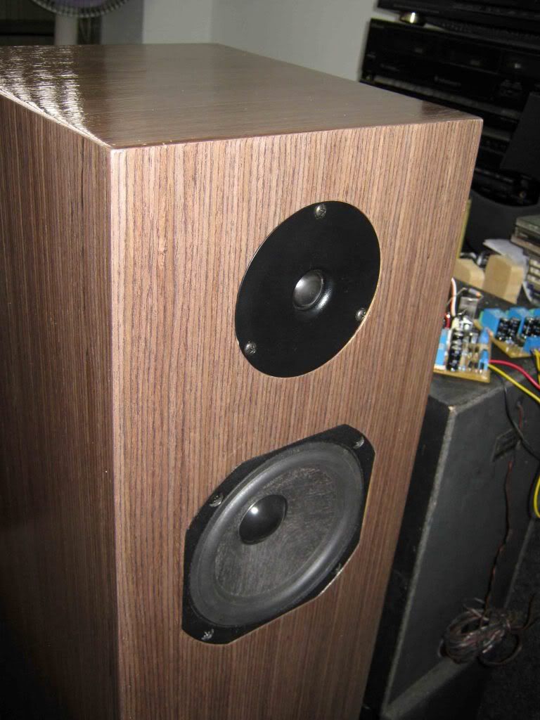

Amigos, reciban todos un caluroso saludo.

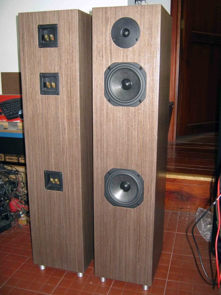

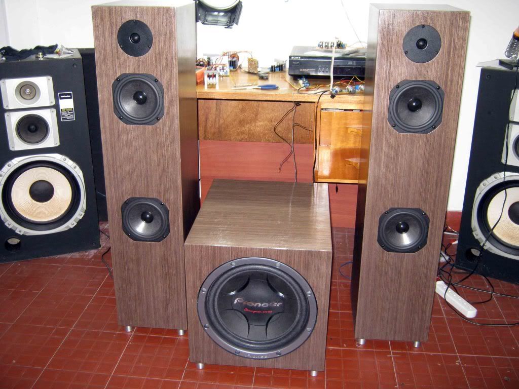

Hace 9 años construi 6 rotel de estos (para mi proyecto de triamplificación:

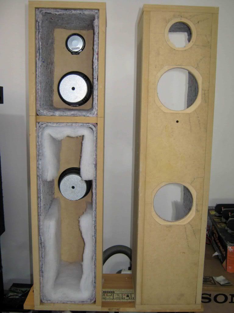

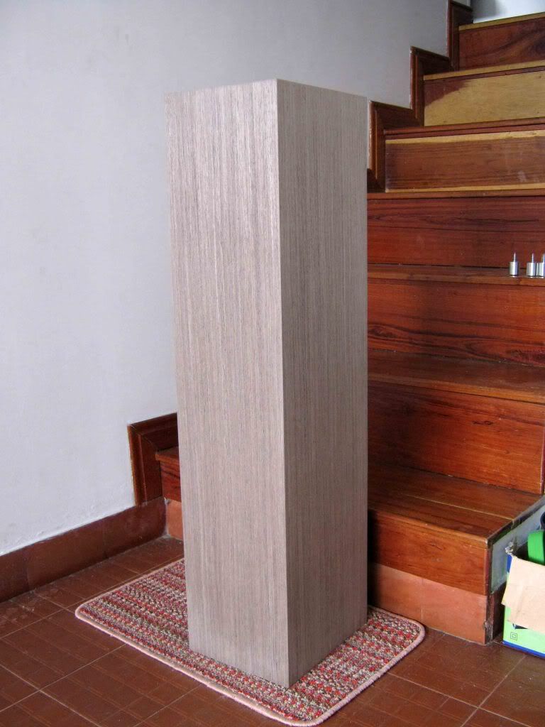

Hola compañeros del Foro!!!! En esta ocasión les presento la primera parte de mi proyecto "Triamplificación" en el cual llevo ya bastante tiempo, casi un año, ya tengo lista las cajas acústicas y el subwoofer.
Para las cajas use los siguientes transductores:Aurum cantus tanto para los medios como para los bajos, estos están cortados según el crossover activo de Silicon Chip Crossover ó Divisor de 3 vias y para los agudos usé los siguientes tweeter "Peerless by Tymphany D19TD-05 3/4" Poly Dome Tweeter" from www.parts-express.com!, las cajas las calcule con el software Bass box, falta medir la respuesta a ver qué tal se comportan.

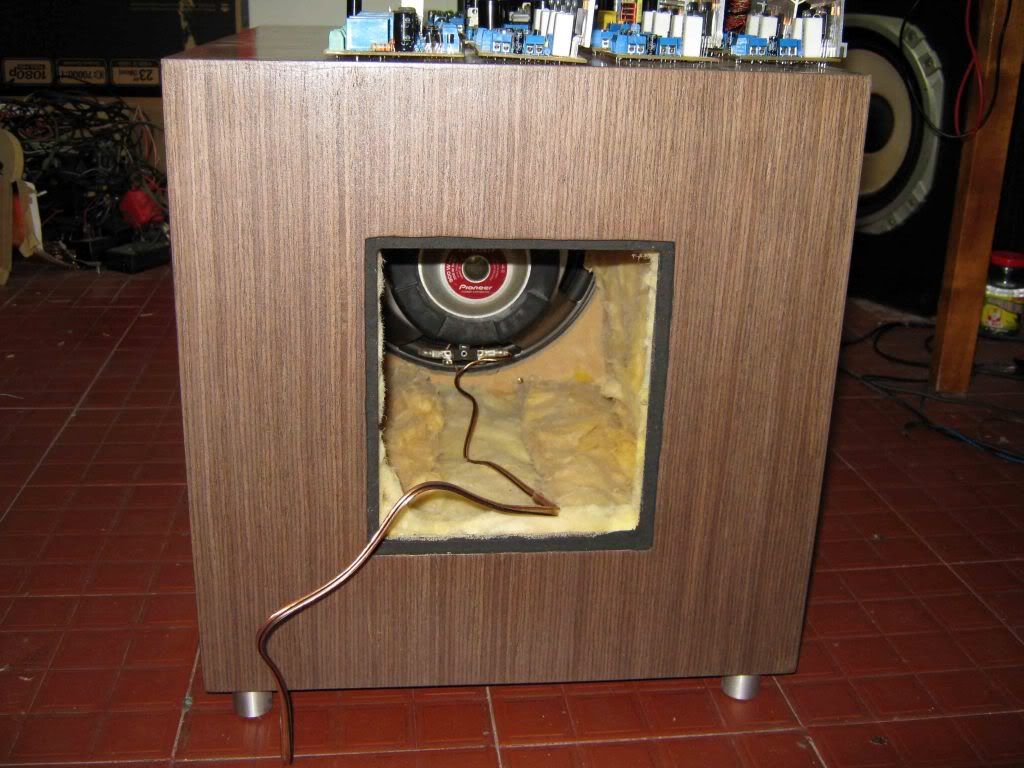

El subwoofer tiene la LT y está cortado a 83 Hz Linkwitz Transform Subwoofer Equaliser

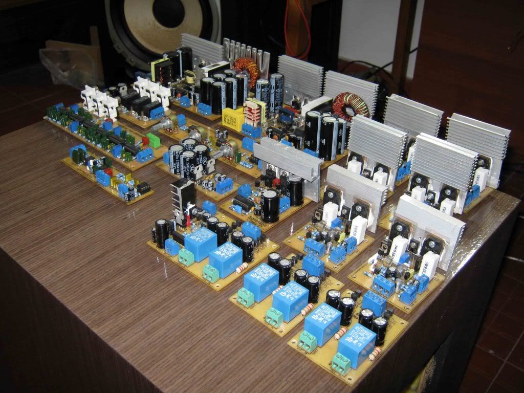

También tengo lista toda la parte electrónica:
- 6 Amplificadores Rotel (los de Mariano Nicolau) Amplificador y Pre HiFi Rotel + PCB
- 1 Switching amp de 300 Watts Amplificador hi-fi 200W rms con dos mosfet
- 2 Fuentes SMPS (Las de Mariano también) SMPS Half-Bridge Compacta + PCB

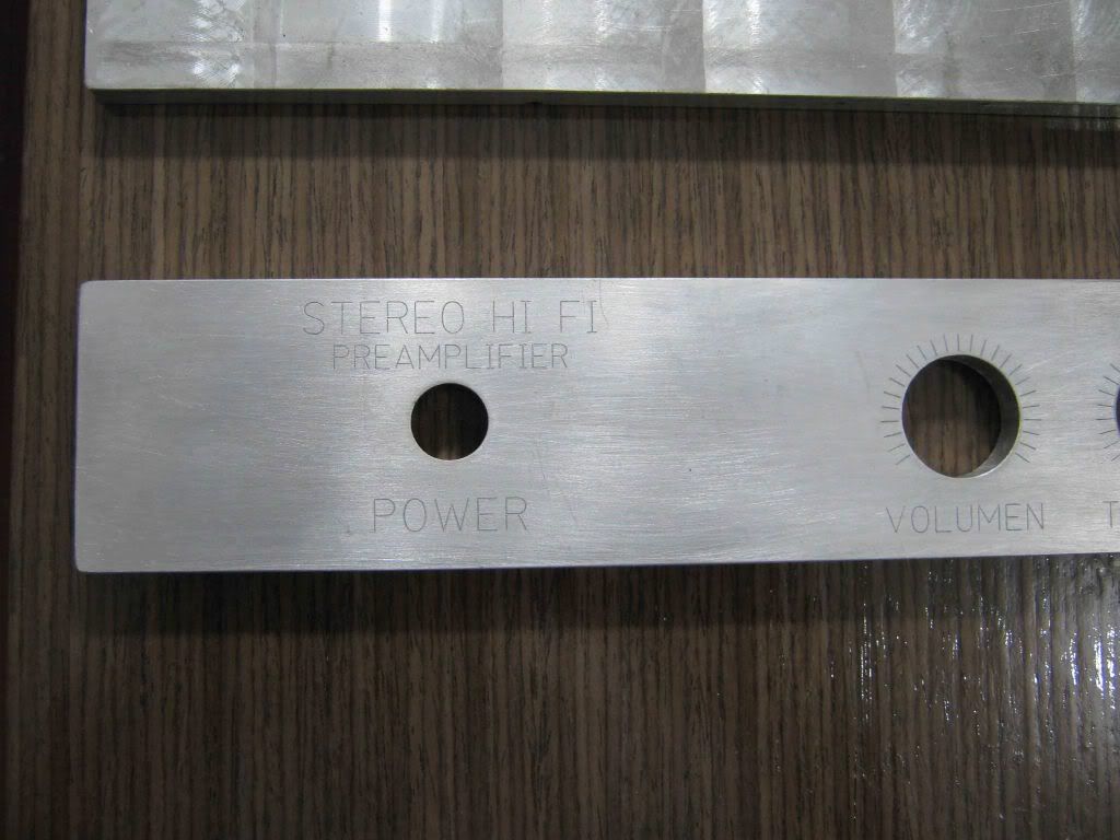

- 1 Preamplificador Hi Fi Hi-Fi Preamplifier
- 1 Crossover activo Crossover ó Divisor de 3 vias - 1 Una fuente regulada para los previos Fuente para preamplificador +15-15
- 1 Selector de entradas estéreo de tres vías Selector de entradas
- 1 LT o Transformación Linkwitz Linkwitz Transform Subwoofer Equaliser
- 6 Protectores de parlantes con sensores de temperatura para regular la velocidad de los ventiladores
Solo me falta armar los gabinetes, por el momento tengo casi listos los frontales de dichos gabinetes.
También tengo que dar mis agradecimientos a: Ezavalla, Mariano Nicolau y a Juanfilas, pues ellos me han apoyado en todas mis dudas con respecto a este proyecto.
Y hasta la fecha, me han funcionado a la perfección
Mi siguiente proyecto, es cambiar las actuales cajas acusticas que tengo, quiero cambiarles el tweeter y el woofer.
Estos rotel los tengo alimentados con +-44V a 8 ohms y según este dato:
Simule el circuito y al parecer arroja 131W sobre 4Ohms y 2.6A de consumo.
Saludos :D
Agregue los modelos SPICE3 de los TIP35C y TIP36C, cambie los transistores por los de reemplazo que son los BD140 y BD139, los demas los deje segun Mnicolau, el Ajuste de BIAS esta a la mitad (1.1K) hasta el momento no he movido resistencias. Los resultados
Voltage para ambas cargas +-40V
8Ohms:
Potencia: 66.307W
THD: 0.029%
Consumo: 1.3A
TestPoint: 286.529mV
4Ohms:
Potencia 132.47W
THD: 0.043%
Consumo: 2.6A
TestPoint: 572.291mV
a 8 ohms con +-40V entrega 66W recuerden que yo lo tengo alimentado con +-44V, mi pregunta es la siguiente
Será capaz este rotel de mover este woofer?:
"Dayton Audio DS315-8 12" Designer Series Woofer Speaker" from www.parts-express.com!
este es el nuevo woofer que pienso usar
y este el nuevo tweeter:
"Dayton Audio PT2C-8 Planar Tweeter" from www.parts-express.com!
Que opinan de los nuevos componentes que elegí?

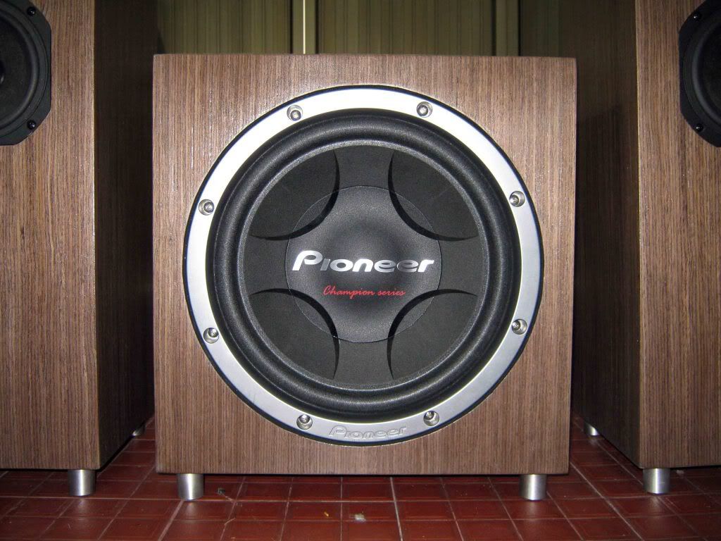

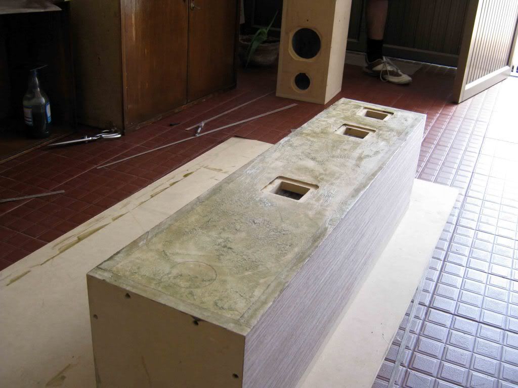

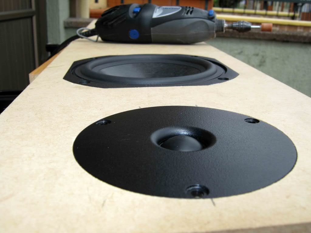

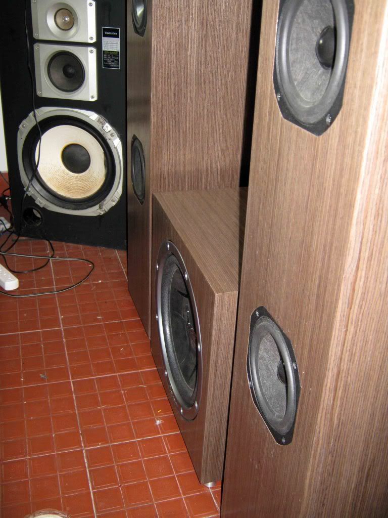

dejo unas fotos del actual sistema montado
    97.8 KB · Visitas: 178
    138.5 KB · Visitas: 187
    160.1 KB · Visitas: 175
