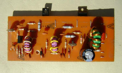

Hola Juan, para esa distancia en AM vas a necesitar algo más de potencia. Yo sugeriría una mezcla entre dos placas conocidas:
la de abajo es una salida clásica de 5W y la de arriba es un modulador serie del amigo LU8JB, ambas ya probadas. ¿Porqué esta disposición? pues porque la modulación no se amplifica en la misma relación que la onda portadora. Va a pasar que escuchás la señal con muy poco audio. La señal se amplifica y se modula la etapa final. Ahí sí vas a salir fuerte y claro.
La salida mandala así nomás a la antena, porque es muy difícil a esa frecuencia lograr una buena adaptación de impedancias, tirás un hilo largo y listo.
A lo sumo fijate a la salida un adaptador como éste:
Es cuestión de experimentar un rato. Acá está la placa de la etapa de salida:
http://qrplw3dyl.blogspot.com.ar/2012/08/transversor-etapa-de-salida.html
Saludos C
