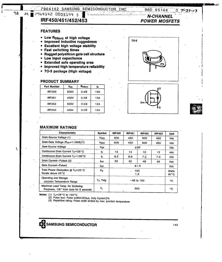

Tienes mi permiso...¿cómo sabes que es Samsung? ¿por lo de Korea?
El otro, el que está al lado me acabo de dar cuenta que es IR (international rectifier) es que de vista ando mal pero al trasluz lo visualicé.
Como voy a empezar la segunda placa, a esta le voy a poner los IR..gracias por tu interés..bueno,ya me dirás.
¿Como se que es Samsung?
