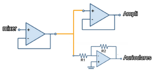

Hola compas.
Si le quiciera hacer una salida de auriculares para monitorear la mezcla. Tendria que hacer el circuito de la imagen?.
