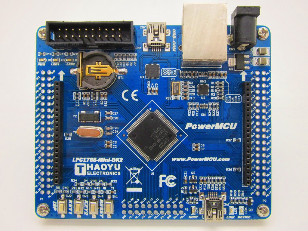

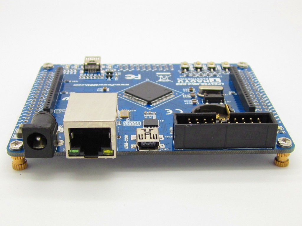

Hace poco compré este kit de desarrollo (LPC1768-Mini-DK2):
Las características del kit:
fabricante del kit dijo:
- One serial interface, use CP2102 (USB to RS232 interface, support ISP download).
- RJ45-10/100M Ethernet network interface (Ethernet PHY: LAN8720A).
- 2.8 inch TFT color LCD interface (SPI interface or 16Bit parallel interface).
- USB 2.0 interface, USB host and USB Device interface.
- TF SD / MMC card (SPI) interface.
- Two user button, One Reset button and ISP button , one INT0 button, two user-programmable LED lights.
- Serial ISP download, Standard 20-pin JTAG download simulation debugging interface.
- Can be choose external 5V power supply or USB 5V supply.
- Board size: 95mm * 78mm.
- Expansion all IO.
Realmente por las cosas que tiene, más que nada los puertos Usb y Ethernet (que todavía no llegué a verlos), y el costo del mismo (casi $200 argentinos o u$d 32) creo que vale la pena para explorar estos bichos que cada vez son más utilizados por su bajo costo y su alta prestación.
Yo venía de conocer los ARM7 y el cambio a esta familia realmente ni se nota, en casi todas las cosas es muy similar y solo cambian pequeños detalles haciendolos aún más sencillo a la hora de programar.
