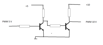

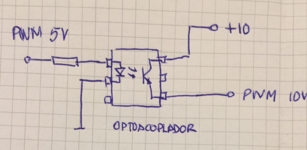

Ante todo estoy dando mis primeros pasos con la electrónica así que disculpad si no me explico muy bien o lo que escribo no tiene mucho sentido para vosotros.
Tengo una fuente para alimentar una serie de leds (EUM-150S410DG) cuya datasheet se puede descargar en el siguiente enlace: https://www.inventronics-co.com/wp-content/uploads/2019/09/DS-EUM-150SxxxDx_Rev.A.pdf
La fuente tiene un regulador de intensidad (dimmer) que puede controlarse mediante una señal PWM de 0 a 10V y necesito controlar esto desde una placa ARDUINO UNO, cuya salida PWM va de 0 a 5V.
Si bien en el datasheet de la fuente pone (o eso creo) que admite una señal PWM de 0 a 5V, si no me equivoco tambien dice que es necesario activar esta opción desde un PC conectado a un regulador que se conecta a la fuente, pero que yo no tengo.
Lo que me gustaría saber es como me las arreglo para convertir la señal de PWM de 0 a 5v proveniente de la placa ARDUINO a una señal PWM de 0 a 10V que es lo que se supone que admite el dimmer de la fuente según su datasheet.
No se si hay algún componente electrónico que haga esto por mi o tengo que fabricar un circuito para esto.
Muchas gracias por vuestra ayuda

Un simple transistor con salida en colector abierto.
Es de lo más básico.
La verdad es que creo que te interesa activar la de 5V

Ten en cuenta que esa configuración con transistor es inversora, cuando el Arduino entrega 5V el PWM de salida está a cero V, y cuando la salida del Arduino está en 0, el PWM está en 10V.

Podrías poner un potenciómetro entre los 3 cables que saca y listo, o si lo que quieres es controlarlo digitalmente desde un arduino podrías, o usar un DAC(digital to analog), o elevar la señal de PWM del arduino a 10V, te diria que o el transistor o un operacional para tal caso, o hasta u level shifter.
De cualquier manera creo que el modo de control, se lo tienes que programar desde un PC y por defecto trae el de señal de voltaje de 0-10 volts, con lo que sin control digital un potenciómetro, y con control digital o un DAC, o un apaño con un lm358 y un condensador para convertir una PWM en una CV(control voltaje)

Obvio que ademas de lo anterior hay que tener en cuenta lo que bien remarcó chclau, ya que el ciclo estará invertido usando el transistor, osea que 75% sería 15% y 45% sería 55%, etc. Pero en software es extremadamente simple de remediar, solo le restas a 100 el ciclo que necesitas y ya tienes la conversión.
Te entendí mal.
Si, sería lo mas correcto ya que efectivamente en el otro caso iría "al revés", es decir poco dutty sería mucho y viceversa. Nada que no se pueda solucionar por programa pero así sale directo.
