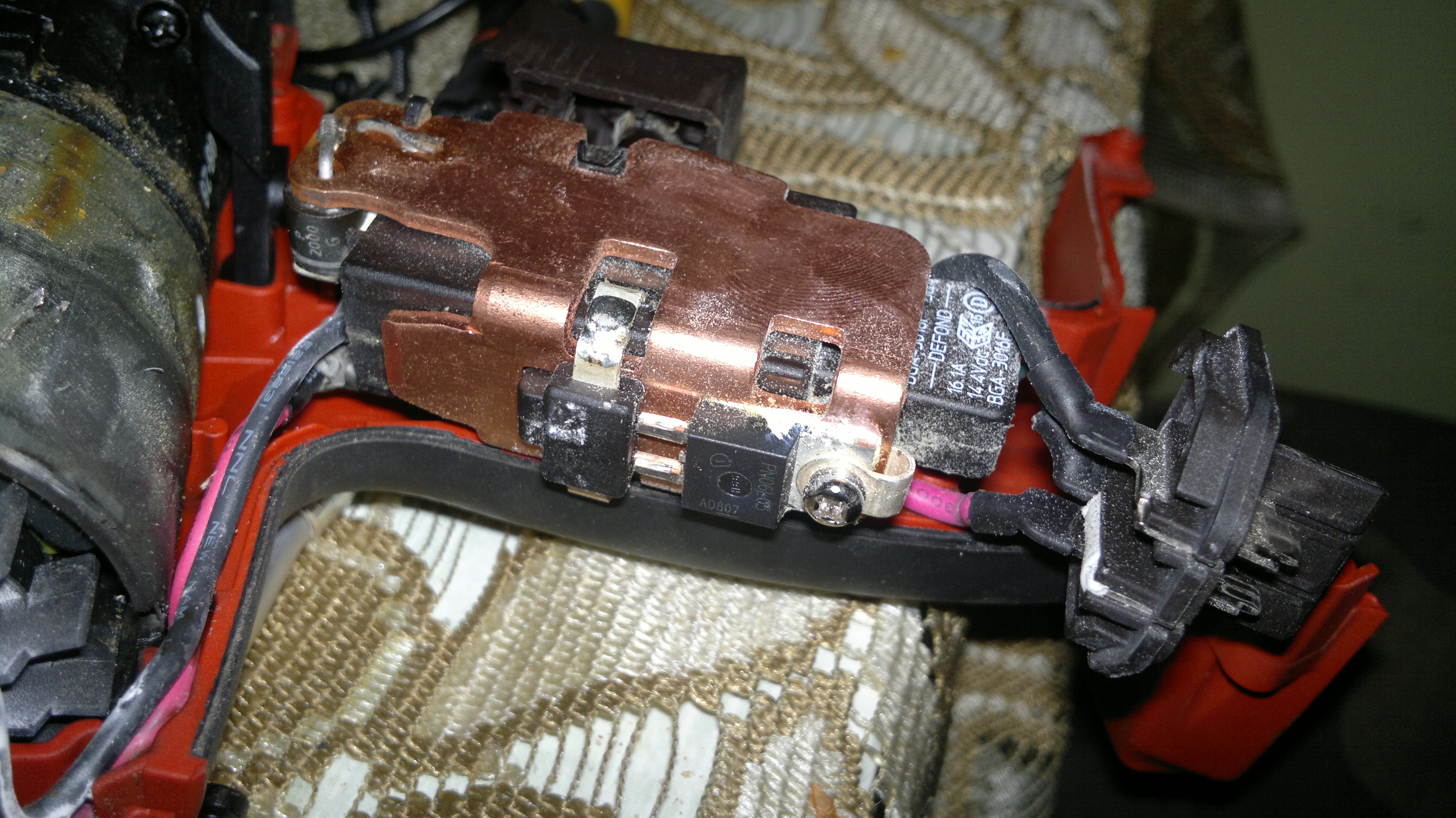

Hola, buenos días a todos, les comento un problema con el que me topé a ver si me pueden ayudar a encontrar una solución.

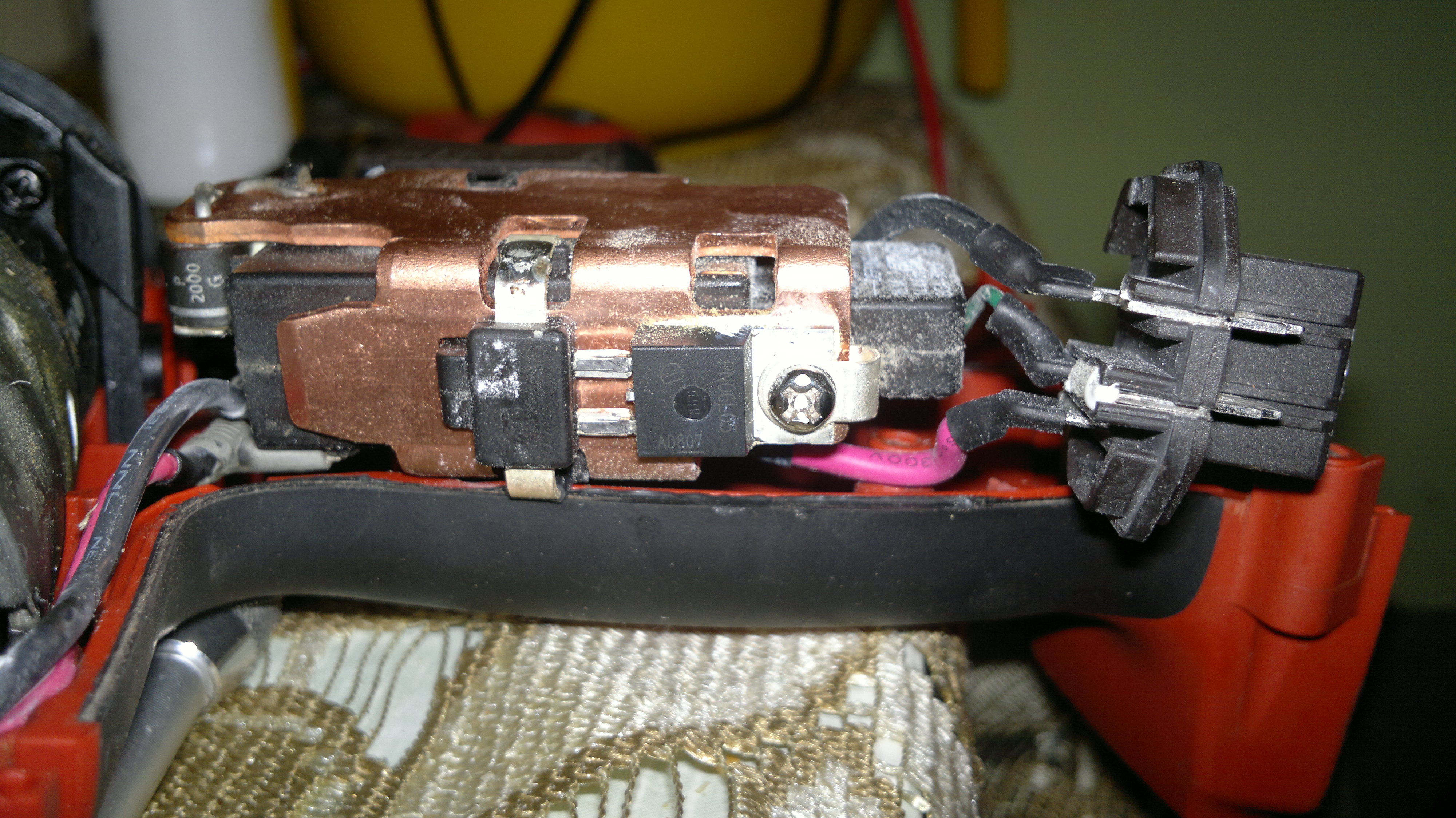

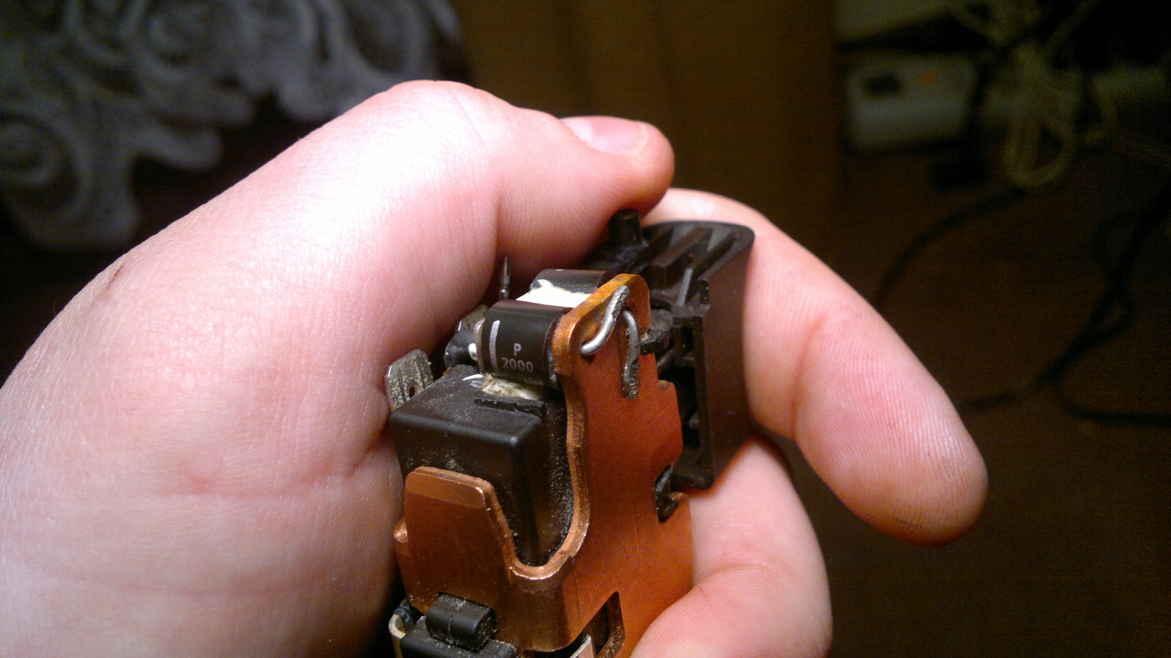

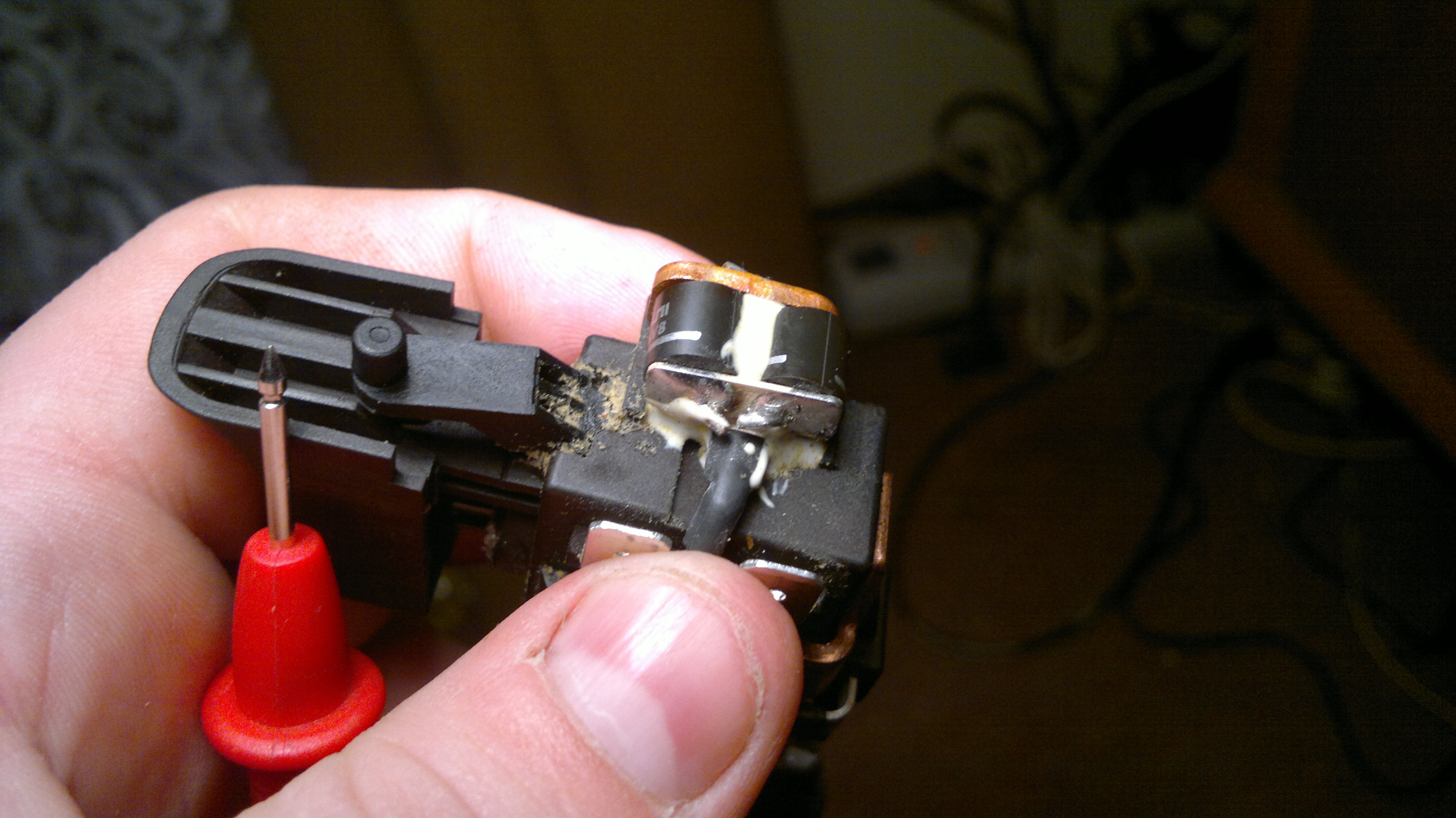

Estaba usando el atornillador y dejó de funcionar por lo cual procedí a desarmarlo y comprobar las partes, la bobina marca continuidad asi que descarte que sea el problema, la bateria marca bien la tensión asi que también la descarté, entonces testeando la llave (switch) veo que la tensión de salida al presionar es siempre de 2.34v siendo que ésta regula la tensión que le llega a la bobina , desconozco cual es la tensión que debería salir hacia la bobina pero con 2.34v no puede mover nada..
La llave en cuestión es ésta :
Las imágenes las saqué de internet, porque es similar a esa llave , los componentes que se ven en la imagen son los unicos que tiene .
Si alguno me dice como seguir para encontrar el fallo seria genial.
Muchas gracias por su tiempo !

Si eso esta OK revisar los componentes, eso que se ve puede ser un diodo o un SCR
