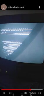

Buenas, me han regalado un televisor hace 2 meses, he estado usándolo con regularidad y hace 3 días de repente han empezado a aparecer unas líneas blancas horizontales que van parpadeando de manera aleatoria y hacen un efecto de temblor en la pantalla. He estado mirando y no tiene nada quemado ni veo ningún componente en mal estado. Si alguien sabría orientarme un poco se lo agradecería muchísimo...
Adjunto aquí un vídeo del televisor.

Es complicado, pueden ser fugas de alta en la chupeta o en el propio transformador de líneas.
Podrían ser soldaduras frías, algún componente que, aunque tenga buena presencia, esté fallando internamente..
Puede ser algún (o varios) condensador de filtro.
Sí es lo primero, que tiene pinta de ello, te aconsejo que te pongas en mano de un profesional porque la alta tensión no es cosa de juegos.

Entiendo que usted usa ese CRT, como monitor de algún ordenador o computador antiguo ¿ es así ?.
Las líneas blancas, para mi corresponden a esas líneas de texto de las que le hablaba.
Si estoy en lo cierto, lo que le sucede a su monitor es que, ha perdido ó está ligeramente averiado algún componente del circuito de sincronismo Horizontal.

Gracias por su respuesta, agradezco su tiempo. El caso es que no, solo lo utilizo para ver peliculas vhs y jugar con una playstation 1, he estado usandola varias veces y nunca he tenido problema hasta ahora. Es un televisor combi, tv + video Vhs, pero no es monitor y este fallo está en cualquier canal, estando conectado y sin estar conectado cualquier dispositivo al televisor.

Es otra posibilidad, que lo estés usando con un tdt u otro tipo de decodificador y este haya fallado.
¿El sonido es bueno o se perciben las "interferencias" en el?
Y lo que le mencioné anteriormente, el problema está en cualquier canal pero si es verdad que el sonido se ha visto afectado.

Si en el sonido se aprecian como "chillidos", como ligera distorsión "aguda", cuando surge la avería podrían ser fugas de alta y ahí si te digo que lo ideal es que lo mire alguien con práctica.
También podría ser alguna soldadura, se me dio hace una eternidad en un chasis de Elbe. Prueba a dar unos golpecitos en la carcasa a ver si lo provocas... o lo quitas cuando esté fallando.

Disculpe que insista. Para mi, las lineas blancas son de texto pasando a alta velocidad por falta de sincronismo horizontal.
Si usted usaba esa TV como televisor solamente, es probable que su lógica interna, le esté avisando al usuario, que ALGO dentro esta mal, con líneas de texto.
Moviendo un poquito la frecuencia del oscilador horizontal tal vez pueda leer el texto o sacarle una foto. Lamentablemente, en el video parece que el CRT ha perdido foco y no creo que pueda leerlo , como sea, para mi que el sistema horizontal está CAPUT !
Ahora que lo dice..
He conseguido una pausa cuasi perfecta en la que se puede apreciar el desfase y algo parecido a un texto.
Podría ser el micro haciendo de las suyas. Hace muchos años hubo una tirada de micros Philips que por fallo generaban letras o símbolos aleatoriamente en la pantalla.
Si no sale siempre, podrían ser soldaduras o por daño físico interno del micro o el jungla que se presenta al calentarse.

Pues la verdad es que si es por calentamiento sería extraño creo, porque si es verdad que es un problema que apareció por primera vez llevando un par de horas encendido pero ahora da igual cuantos días pasen cuando la enciendes desde el segundo 1 ya está dando ese problema...
Había entendido que era intermitente.
Puede que, con suerte, cambiando condensadores se solucione pero estos suelen fallar más en frío y poco a poco, no de golpe cuando llevan unas horas funcionando normal (que podría ser, en electrónica nada es normal o anormal).
