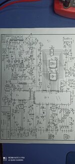

Tengo dos balanzas para reparar de esta marca, (adjunto esquematico y placa) el problema que tienen es que varia el peso, en una con la temperatura hasta que alcanza un punto de estabilidad, la otra varia simplemente en cualquier momento y no llega a estabilizarse, en ambas cambie capacitores de la fuente (la parte de 5v) y los reguladores 7805 y 7905 de la parte analogica. Alguna idea?

Hola.
Revisa el estado de las celdas de carga. Si tenés una nueva como para probar, mejor.
Revisa la estabilidad de la plataforma, que no tenga movimientos sobre una superficie plana.
Prueba que valor de mediciones te da poniendo un peso patrón en el centro y luego en cada esquina de la plataforma.
Probe la estabilidad en ambas y estan bien. En la que se estabiliza probe con el peso patron y marco bien en todas las esquinas. La celde en es este momento no tengo una para probar, hay alguna forma de saber si esta funcionando bien?
Describo un poco mas la falla
Balanza 1 : El peso varia levemente (5gr) hacia arriba y al pasar un tiempo se estabiliza, si la apago y la prendo pesa bien.
Balanza 2 : El peso varia mucho ni bien se enciende, (kgs) despues de un rato la apago y prendo y varia el peso pero mas lentamente, nunca llega a estar estable.

Por las dudas, probá poner un condensador de 100nF en la bornera donde se conecta la celda, entre los cables de alimentación (corroborar cuáles son los cables con la hoja de datos de la celda correspondiente, no todas respetan el rojo y negro para alimentación).

No cambio nada, sigue inestable, la que varia mucho ocasionalmente hace ruido el buzzer del teclado, aunque no este conectado.
