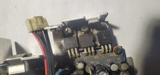

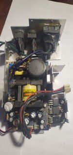

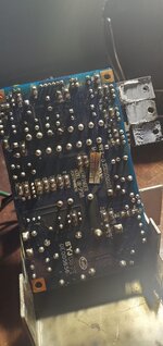

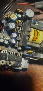

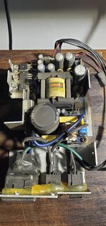

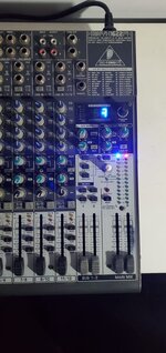

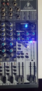

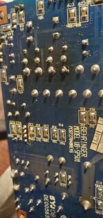

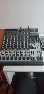

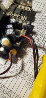

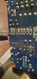

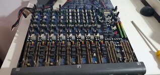

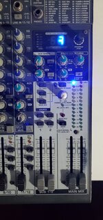

Hola necesito ayuda con esta consola. Me la regalaron con problema que encendia pero se apagaba y hacia ruidos raros, le cambie 2 diodos y 2 capacitores que tenia por ahi tirados y ahora enciende sin ruidos, enciente 48v phantom pero no sale sonido ni entra sonido, las luces se atenuan y a veces funcionan y a veces no, a veces se encienden solas. No soy experto en este tema por eso pido consejos. Gracias!!!!
Los 2 diodos que cambie fueron her303 por unos equivalente sf34 3a 200v do201, tendre que cambiar los 4 diodos para que queden los 4 iguales?
DFentro de la consola estaba muuuuy sucio y con grasa y la usaban 12hs por dia porque estaba en un bar.
La limpie con isopropilicobien por dentro.
GRACIAS!
Martin
Sin animo de ofender y por experiencia, mejor llevalo a alguien mas entendido, ya que son placas grandes, doble faz y complejas.
Si quieres seguir por tu cuenta, entonces cambia todos los componentes dañados por nuevos, y pueden haber mas todavia, pero sin medir ni nada imposible.
Sube el diagrama o manual de servicio
