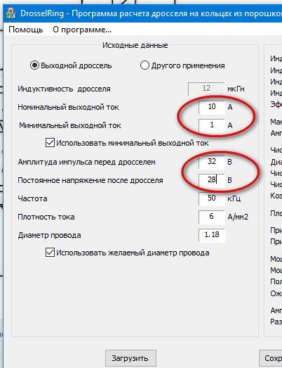

Hola a todos, pues yo quiero calcular un transformador de alta frecuencia en push-pull y no sé cuales son las formulas y creo que esos programas que han compartido son para transformadores lineales y no valdrían, ¿alguien sabe las formulas o como calcularlo?, el secundario estará alimentando a un componente de 110v 60w 40KHz y el primario estará directamente después del rectificador a continua, estará directo a la red de 230v AC.
¿alguien me puede echar una mano con esto?
Gracias
NOTA del Modereitor: Programas varios para electrónica
Llamo la atención de TODOS mis programas para calcular un transformador de pulsos. Esta es la versión completa de ExcellentIT y la versión lite de Lite-CalcIT . en el sitio del foro http://www.vegalab.ru/forum/ He estado liderando el tema en mis programas durante bastante tiempo.
