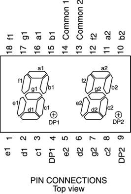

Hola a todos. Tengo una duda pues es la primera vez que voy a montar un circuito usando un display doble de 7 segmentos, es de cátodo común, no sé cómo debo montar cada una de las resistencias que lleva a la protboard, ¿cómo identifico además las patitas de los comunes? Le agrezco su colaboración. Saludos desde Colombia.
si tienes el numero de parte te podemos ayudar con el diagrama, si no entonces necesitas aplicar un voltaje de 5V con una resistencia de 330 ohms en cada una de las patitas hasta encontrar el comun, y de alli ir mapeando cada segmento conforme vaya encendiendo
Prueba si es como esta figura:
http://www.palcoelectronica.es/led/led/display7segmentos/img/5.png
Gracias por la info, sin embargo, aquí está el número, no sé si será ese, es el que veo en el display doble de 7 segmentos, dice: LB20561DBH1B. Agradezco como siempre cualquier aporte.
