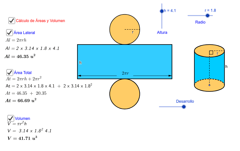

Calcular litros de agua en porcentaje según altura
Lo tengo en unidades de metros.
Quiero calcular un cilindro como este, su volumen.
h = altura.
r = radio.
v = volumen.

Buenos días.
Les dejo uno fácil y entendinble. Solo calcula el volumen, litros de agua en un tubo, las dimensiones, cantidad de tubos con sus litros totales. Voy a intentar averiguar si en las LD se puede introducir datos como lo hace la consola.
captura-png.192994
Puedes probar el programa por ustedes mismos. Está hecho en C#, si quieren, lo puede adaptar en otros lenguajes pero me lo dicen.
    11.9 KB · Visitas: 88
  • Calculo_cilindro_consola_03_cs.zip
    2.8 KB · Visitas: 4

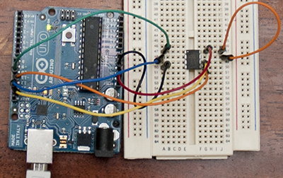

En la Web que puso indica que usa el protocolo SPI, que es mucho más aconsejable y rápida que el I2C.
Arduino Playground - SpiRAM
Aquí hay mucha más RAM de la firma Microchip.
404 | Microchip Technology

Gammon Forum : Electronics : Microprocessors : Connecting SRAM to your microprocessor using SPI

Pero una memoria externa te limita enormemente, aparte de por tiempos de acceso, en principio no es una memoria "normal" en la que guardar variables sin más, tendrás que enviar variables allí para descargas memoria interna y un follón de muerte.
Por ejemplo no hagas prinln("hola Pepito") porque el string "hola Pepito" lo guarda en RAM... Veas tú la estupidez
Usa prinln(F(”hola Pepito")) re string estará en flash.
