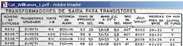

Necesito construir dos transformadores, que no son los subrayados en rojo, sino el Driver 6553 y el de Salida 6554.
Tengo los carretes para los bobinados y las chapas para los núcleos, de la medida que se indica.
Lo que necesito saber es, qué diámetro de alambre utilizar, y cuántas vueltas bobinar en cada caso.
¿Alguna sugerencia, orientación?
Muchas gracias, desde ya.

Comparto mis cálculos, según las instrucciones de Singer:
Tensión 9 voltios
Potencia 0,8
Inducción Hierro 8000
Frecuencia mínima 82
Superficie núcleo 0,3969 cm2 (6,3 mm x 6,3mm)
Vueltas Primario:
(0.315 x 9 x 100000000) / 8000 x 82 x (15 x raiz (0,8 / 82)) = 290 vueltas
Al ser un transformador para circuito Push Pull, bobinaría 145 vueltas con alambre doble, y al finalizar, considerar invertir el sentido de un devanado.

Para 0,8 W de potencia de audio y una frecuencia mínima a reproducir (Fm) de 82 Hz (no se porque elegiste, 82, y no 80, 70, etc.), parece muy poco 0,369 cm2 de sección de núcleo (S), en algún punto de tus cálculos hay algún error, veamos si es así.
En la muestra de tus cálculos no está desarrollado como obtienes la sección (superficie del núcleo).
Para obtener la sección de un transformador de salida de audio push-pull, se usa entre otras, la siguiente fórmula:
S : 15 x (✔️P/Fm)
Tomando tus datos :
Potencia (P): 0,8 W.
Frecuencia mínima a reproducir (Fm): 82 Hz.
Sección del núcleo (S) : 15 x (✔️P/Fm) = 15 x (✔️0,8W/82Hz) = 1,48 cm2.
Sin embargo utilizaste correctamente este resultado (S) 1,48 cm2 en la fórmula de obtención de la cantidad de espiras del primario, no el resultado, pero si la fórmula de potencia completa (P) :

Si no estoy equivocado, entiendo que, fue construido para que funcione con dos transistores OC74 entregando una potencia de 800 miliwatts. Por las medidas de la base, 28 mm x 22 mm, deduzco que las chapas corresponden a la laminación 63, ya que la "E" mide 26 mm de largo, y si le sumamos el suncho, tenemos los 28 mm. El carrete mide 20 mm aproximadamente. Todos estos elementos sumados me llevan a pensar que la idea es coherente. Además, refuerzo esta deducción en que oportunamente saqué de alguna u otra radio antigua transformadores justamente de esas características, que coinciden con la información de Wilkason. Por esa razón, considerando que la rama central de una chapa laminación 63 mide 6,3 mm es que utilizo ese tamaño para replicarlo, habiendo comprobado que los carretes son cuadrados.

Si tu objetivo es replicarlo, te faltan datos, tu quieres utilizar 9 Vcc, y el 6554 usa 6 Vcc, tampoco dice en la hoja de datos cual es la frecuencia mínima a reproducir, ¿cual es? 100, 200, 400 Hz, los valores cambian drásticamente según tensión, frecuencia, sección, inductancia.
El cálculo final, total, así como lo hiciste, esta mal, muy mal.
El cálculo de un transformador, sea cual fuere su uso, es un todo desde la A hasta la Z. no puedes alterar arbitrariamente los valores, sacando una sección de una hoja de datos, y utilizar otra sección (la obtenida por fórmula) para obtener luego por fórmula la cantidad de espiras del primario, las cuales son 290.
En definitiva quieres usar arbitrariamente un núcleo de 0,4 cm2, donde en realidad se necesitan 1,48 cm2
Quiero ser claro, las 290 espiras del primario, corresponden para una sección de 1,48 cm2, y no para una sección de 0,4 cm2.

Gracias, y tenés razón.
Ahora bien, deduzco que la relación de ese transformador es 4,43 por las impedancias informadas, y que la laminación es 63. ¿En eso coincidimos?
Mi intención es investigar y, eventualmente, construirlo solo por deducciones, es decir una construcción "empírica", y evaluar el resultado. Mucha más información de la que hay no tenemos, o yo no la veo.
