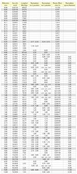

Tengo un inconveniente resulta que por la pandemia y otros motivos socioeconómicos del país (polombia) el precio del cobre se fue por las nubes, es una locura. He conseguido alambre redondo y plano de aluminio mi duda es ¿Que densidad de corriente se maneja para este tipo de conductor de aluminio?
Es muy escasa la información no he podido conseguir equivalencia con el cobre ni la corriente vs calibre del aluminio.
Gracias, buena tarde.
Aquí tienes una tabla de equivalencias, de todos modos, si buscas por internet hay montones de sitios con tablas de equivalencias, y temas de los que estás consultando.-
Tabla de reemplazo de alambres de cobre, por 2, y 3 en paralelo, y aluminio
