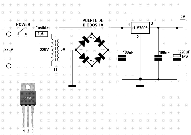

Amigos, nose si es correcto q postee esta pregunta aqui, pero lo hago tratando de no abrir un tema nuevo.
Pienso cosntruir la siguiente fuente de poder:
Con la diferencia que en vez de usar un transformador de 6V 1A, voy a usar uno de 6V 3A.

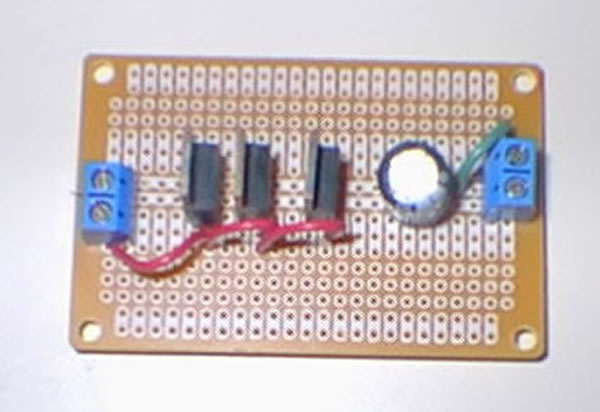

Mi duda era la siguiente: Esta bien si a la fuente anterior le agrego tantos 7805 (supongamos 2 mas) para asi poder tener una corriente de salida de la fuente?
Y si es asi, es posible que el circuito sea el siguiente? :
Cualquier sugerencia o modificacion porfavor haganmela saber.
Saludos y gracias

Veo que tu segunda vocación es complicarte la vida !
Tiene un transformador de 3 A, rectificas con un puente de 6 o 12 A
Quieres mas corriente del regulador para aprovechar mejor el transformador, en lugar del LM7805 un LM350K
Hola.
No es aconsejable poner 2 ó más reguladores de voltaje en paralelo, ya que no exiten dos reguladores de voltaje exactamente idénticos, claro que se puede edecuar el circuito, para poder poner dos ó más reguladores en paralelo.
Otra opción es agregar un transistor reforzador de corriente al regulador, también puedes usar un regulador de mayor capacidad de corriente (LM350, LM338).

Nota: En el circuito que haz publicado, debes poner un condensador electrolítico de gran capacidad (2200uF ó más) como condensador de entrada.

Si tu transformador es de 6VCA para conocer la tensión que dará rectificado y filtrado se aplica:
VCC = √2 * VCA ==> VCC = 1,4142 * 6VCA = 8,5 VCC
Pero a este valor debemos descontar la caída interna de los diodos rectificadores 1,2VCC, o sea que nos quedan 7,3VCC
El LM7805 se aconseja que trabaje con 3 V de caída interna mínima, y tu solo tienes 2,3V (7,3VCC - 5VCC)
Estamos muy justos
El electrolítico (2 de 4700uF) se colocan en paralelo (Respetando la polaridad) con el cerámico de 100nF que esta a la izquierda del regulador.

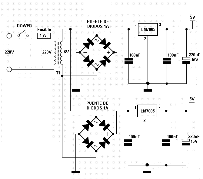

Una ultima duda...es posible "dividir" el circuito en 2 para poder usar 2 7805 independientes? (sigo con el 7805 )
Es decir, supongamos que tenga un circuito que consuma unos 800mA y el otro 500mA y que estan comunicados solo por transistores....no puedo unir las masas de los 7805 y ya (donde pase por un 7805 800mA y por el otro 500mA) ?
Es correcta mi deducción?
Hola.
Sí puede poner dos 7805, uno alimenta una parte del circuito y el otro a otra parte. Las tierras pueden ser comunes. Lo importante es no poner los 7805 en paralelo.
El dibujo te muestra un manera de conectar los 7805 sin estar en paralelo alimentando dos partes del mismo circuito (la resistencia y el led representan las partes que forman el circuito).
