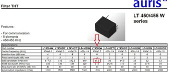

Hola
Como te comentaron el/los filtro/s es/son el/los que determinan el ancho del canal de frecuencia intermedia.
Si tu tienes el LT455EW debes cambiarlo por algún otro que cambie la letra de la clase de filtro que es(por lo general mas hacia el fondo del alfabeto, equivale a menor ancho de banda o sea mas angosto...Ej: un filtro A es mas ancho que un B y este que un C, etc. )
En la imagen que adjunto tenes el tuyo y cuales son mas angostos.
Como no especificas que SFU tenes te paso el de estos, no son mucho mas angostos del que ya tenes.
Si son estaciones locales fuertes las que te interfieren, dudo que solo con eso puedas resolverlo pero con probar no cuesta nada.

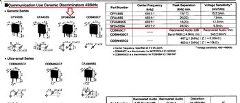

Sobre el SFD455... para tu orientación general, el echo de tener 5 pines y ser de 455 no lo hace un filtro de FI "per se".
Tal es así que ese modelo es un discriminador cerámico para recuperar audio de FM y no un filtro de FI.
Esa información se encuentra en la Web y solo debes especificarle la búsqueda en cualquier buscador o en la paginas de los fabricantes que la encuentras mediante el mismo método.
Te dejo el link donde esta el nombre de Murata que es una de las mas populares aunque no la única.
Suerte con los experimentos y 73's ... QRU y QRV.

Ricbevi, es increíble, ¡¡¡¡¡discriminador!!! Mirá, los tengo hace una punta de años y pensaba que eran filtros!!! Ja, ja.
Muchas gracias por la info, si son unos cuadraditos rojos de 5 pines y se que son Murata porque lo dice la carcaza!!! Los otros filtritos SFU, ni marca tienen y son de destripe de radios y controles remotos.
