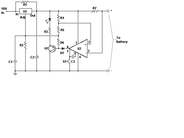

Este es un cargador rapido y sencillo capaz de cargar casi cualquier bateria lead acid.
Cuando la bateria esta cargada el circuito finaliza y se enciende el led.

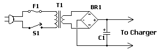

Fuente:
C1 1 6800uF 25V Electrolytic Capcitor
T1 1 3A 15V Transformer
BR1 1 5A 50V Bridge Rectifier / 10A 50V Bridge Rectifier
S1 1 5A SPST Switch
F1 1 4A 250V Fuse
* U1 Necesita un buen disipador.
* Para utilizar el circuito conctarlo a la fuente de alimentacion, luego a la bateria y solo presionar S1, solo resta esperar que el circuito termine.
* La primera vez que se utiliza el circuito controlar que este trabajando correctamente y que la carga de la bateria no se excede.
Nos Vemos.

Cargador:
U1 1 LM350 Regulator
vi el datasheet y muestra que el integrado tiene dos patas como en el circuito hay tres conecciones¿¿
Leé bien el datasheet y fijate las características de los encapsulados TO3.
La carcasa metálica es el tercer conector.
