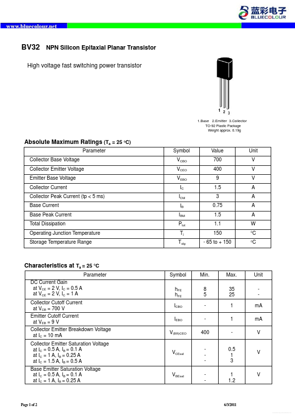

Hermano no le veo nada parecido a un Mosfet a no ser un circuito integrado SMD de 6 pines con matrícula (SA3ED). Lo otro que tiene es un transistor BV32 y en la salida un zener SMD con encapsulado SOT-23.
