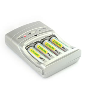

Quizás te convenga más 4 pilas AA recargables que además tienen mucha más capacidad y además les puedas dar otros usos , como cámaras fotográficas.

Es que no viste en las pilas recargables AA dice 2200mAh ? eso equivale a que si le sacas 2.2 amperios tienes para una hora entera, si estan en serie la corriente es la misma en todas las pilas, el mio funciona de maravilla y me ah sacado de muchos apuros
