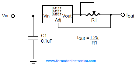

Estamos hablando de un equipo costoso, me parece que es mejor diseñar bien la parte del banco de baterías para evitar cualquier daño. Por el momento pienso en una batería de unos 9V en serie a un regulador variable LM317 configurado como limitador de corriente + protecciones de sobrevoltaje para que el celular siempre vea una tensión y corriente máximas como si fuese su cargador original.

Si se podría hacer la prueba con un banco de esas pilas (que quedaría muy grande :unsure:) y para el limitador de corriente sería un circuito así
pero calculando el límite de corriente a unos 500mA
