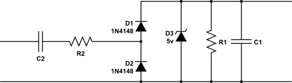

Para detectar las Sx AC estoy usando un optoacoplador, este es el PC814:
Usando este PC814 adapto la señal Ac a pulsos digitales los cuales los introduzco al comparador de un pic. Cuando hay Sx, en la salida del opto aparece un tren de pulso alternando de 5V a 1.05V y cuando no hay Sx en 5v por una resistencia de pull-up.
Alguien tiene algún algoritmo o idea para controlar, detectar la presencia de estas Sx?
Cuál es la gráfica de salida de este opto cuando tiene una señal ac de entrada?
detesto acoplar Sx AC con circuitos digitales.
Como es el rollo? Comparadores, timers, interrupciones? estoy usando el PIC16F1847,1827 pero si saben algo con cualquier otro PIC o AVR, no importa.
