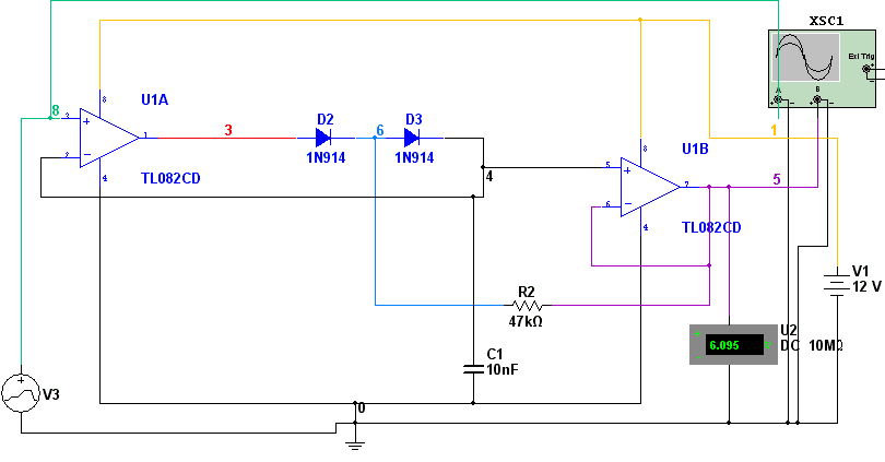

He probado ese circuito en el Workbench; pero no realiza lo que espero (que es mantener el valor pico constante).
Por suerte entendi que clase de circuito busco, son los llamados "detector de pico".
Aunque muchos de estos circuitos, solo reproducen la señal de entrada (parece ser que funcionan para detectar picos de altas frecuencias)

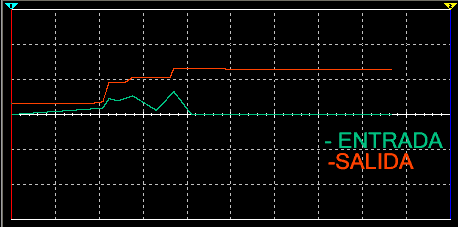

He probado otros (todos simulados por el workbench 10), y el siguiente circuito es el que realiza lo mas parecido a lo que quiero. La diferencia es que de a poco se va descargando el capacitor y la tension se cae lentamente:
(En el grafico se ve que empieza a descargarse a los milisegundos de la ultima señal)
Todavia sigo investigando sobre algun circuito que mejore ese problema de descargarse.[/img]
#6
He meditando un poco sobre el tema y llegue a la conclusion que este circuito se adapta a tus necesidades y deberia darte unas buenas prestaciones.
Es una version beta, el resto corre a tu cargo.
Primero la señal pasa por un filtro pasabajos, para eliminar ruido impulsional o señales puntuales.
Despues lo pasamos por un buffer IC1. Este diseño puede rediseñarse para que sea un amplificador inversor , con o sin ganancia, puedes adaptar cualquier diseño segun tus necesidades.
IC3 y el interruptor electronico comparan la señal de entrada con la almacenada en el codensador.
Si la señal de estada es superior que la del condensador cierra el interruptor y memoriza la tension (detector de pico.
El interruptor electronico es el tipico cd4066, pero puede ser sustituido por un fet tipo bf245.
El condensador C1 es la memoria, debe ser de buena calidad, aunque he puesto uno de 1uF, creo que con uno de 100nF funcionara mejor, pero eso solo lo puedes probar en la realidad.
Yo para empezar con el diseño lo montaria con un TL84 o similar, tipo jfet.
Posible fuentes de problemas, casi todo en la realidad, es dificil simularlo.
El comparador oscile en la tension de pico, rediseñarlo como comparador con histeresis.
Debe examinarse que pasa con el tiempo con la tension del condensador, ya que siempre circulan minusculas corrientes del las entradas del operacional y del cd4066
¿Mejora añadiendo 2 interruptores en paralelo? en principio si durante la adquisicion.
Para mejar un poco mira como traban los profesionales.
http://www.datasheetcatalog.org/datasheet/philips/SE5537FE.pdf
