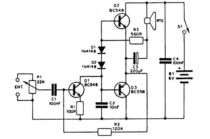

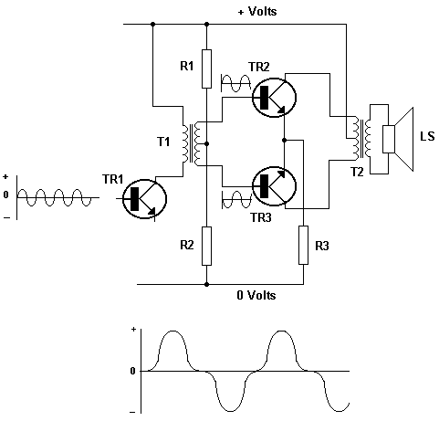

Ese circuito es para que se entienda basicamene como trabaja un sistema pushpull, utilzado tanto en audo como por ejemplo en convertidores de energia
Lo que hiciste no esta mal, porque estas trabajando en conmutación pero por ejemplo cuando trabajas con señales analógicas, la cosa cambia y se habla de amplificadores clase A o AB
Por ejemplo fijae en una aplicaión práctica
echale una hojeada y fijate.

Esto ya no se utilza pero por muchos se utilzo comercialmente en millones de receptores portátiles y también en los primero pasacintas para auto
