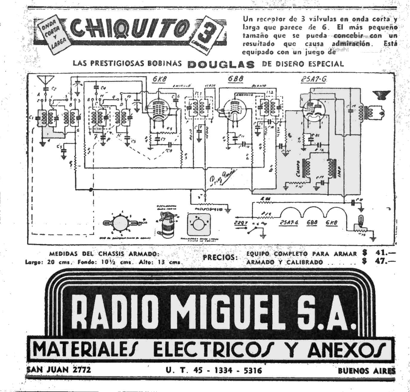

Como comentamos con Rorschard, el motivo original fue la necesidad de que funcionara con ambas corrientes, nunca oyeron o vieron un viejo aviso que decía ambas corrientes???, ya que si tenían transformador no se los podía utilizar en los pueblos o localidades donde había coperatibas que generaban 220DC, otros aparatos de la época como planchas o lámparas no tenían ese tipo de problemas
En este ejemplo Radio Miguel como tantas casas de Capital que en aquellos años entregaban kit's o chasis armados para ambas corrientes, no por el echo de economizar si no de cubrir necesidades reales de una época en nuestro país, incluso vendian kits y equipos a batería para zonas rurales o remotas donde no llegaba ningún tipo de electricidad y el único contacto que existía con el resto de la humanidad era una señal de radio..... o TV años más tarde
Como ven todas las marcas se adaptaron a la realidad y lanzaron equipos ambas corrientes
