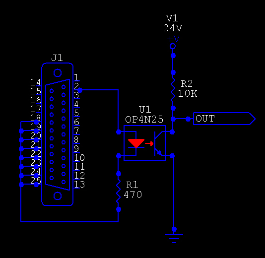

Me ilustro bastante pero quisiera saber si podrían publicar el circuito para cd, puesto que necesito recibir la señal con un PLC a 24v cd.
Hola, con el 4n26 sería igual que con el moc, solo que , de que manera debe recibir el pulso su PLC, se me olvidó preguntarle en el MP :)
Puede recibirlo con un transistor y una resistencia en Pull-up? o como lo quiere?
Si lo que quiere es que reciba un pulso, este es el arreglo, cuando El bit1 de puerto paralelo esta en bajo, el led no enciende, el transistor no se satura así que toda la corriente de VCC fluye hacia la salida OUT. Su PLC estaría recibiendo un 1.
Cuando se activa el puerto, el led enciende, se satura el transistor y la corriente se desvía hacia tierra, entonces a su PLC llega un 0.
EL diagrama es este, se le comoce como pull-up.
Ahora si solo lo quiere como interruptor, tal vez que le interrumpa la corriente o algo así, entonces es cuestión de usar al transistor como un simple interruptor, lo pone donde quiera que se interrumpa la corriente.
Cuando el puerto este en alto, el led enciende, el transistor se satura y el circuito se cierra.
Si el puerto esta en bajo, el led no enciende, el transistor esta en corte y el circuito esta abierto.
