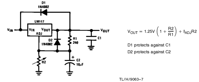

Hola, soy principiante y quiero realizar un circuito que me permita recargar una batería recargable de 9 V, si no es tanta molestia alguien me podría proporcionar un diagrama para realizar el cargador ? Gracias :confused::confused::confused::confused:.
Bueno, será incorrecto decirte todo porque es contra las reglas del foro, pero primero usa el buscador algo como "cargador para baterias de 9V" y si puedes ser mas específico sería mas facil ayudarte, como puede ser los miliamperios o amperios hora, de que tipo es, y para que es, o con que fin, asi te podemos guiar mejor para que puedas elaborar tu fuente a tus necesidades.
Hola, gracias por contestar, mira, la pila es de 9V, a 200 mAh. Ayudame en lo que puedas porque lo necesito para la secundaria, si me puedes proporcionar por lo menos un diagrama te lo agradecería mucho, gracias y estaré al tanto de tu respuesta.

Podés usar éste , le cambiás la de 1.1k por una de 1.8k , o ponés 1.5k y la de 240 ponés 220, además la 1* la ponés de 56 Ohms para cargar a 20 mA ( o sea al 10% de la capacidad de la batería)
Agregale el D1 de la última imagen
Sinó podés usar éste otro , dónde R2 puede ser de 1.5k , o le ponés de 1.8k y cambiás la de 240 por otra de 220. En Rs* probá con 6.8 Ohms.
También agregale el D1.

De todos modos si buscas en el foro verás que hay cargadores de todos los gustos y colores. Para 200mAh "cualquier cosa" vale.
