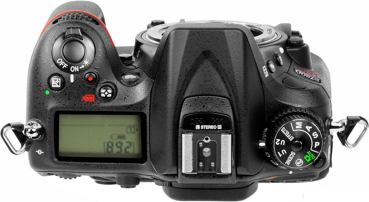

¿Que modelo es este?, me habían jurado y perjurado que no habían cámaras para zurdos.
Es una inocentada porque si sacan una cada 28 dic...
En fin, no me ha hecho gracia pero bueno.
Nikon lanza la primera cámara para zurdos.

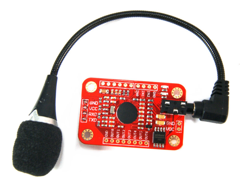

Yo pienso que un módulo de reconocimiento de voz sería una mejor opción.
