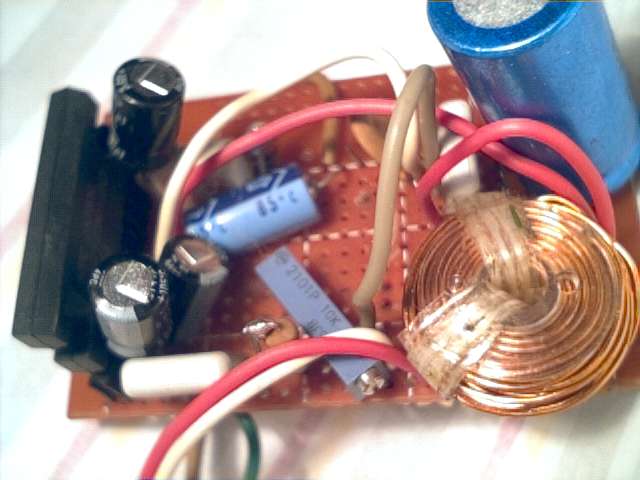

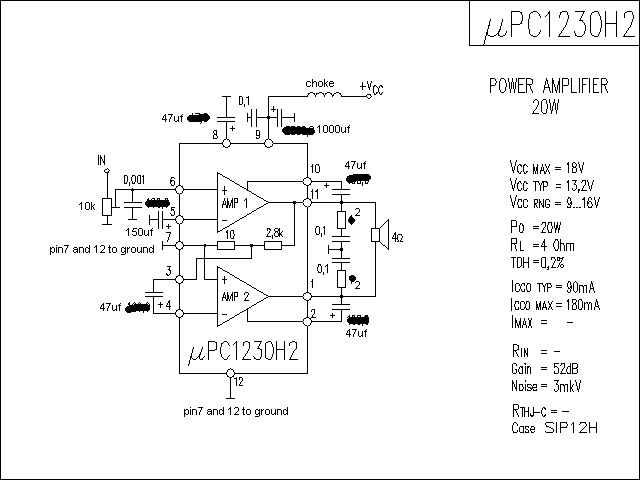

Tengo un par de IC uPC1230H2 que parecen estar en buenas condiciones. Ví el esquema para armar el ampli y está muy simple, tengo todo menos el procedimiento para hacer la bobina.
Como ven en la imagen, solo dice "choke", pero no dice nada acerca de como hacerla. De aquí saqué información acerca de este ampli, ya que es la mejor página que he visto hasta ahora.
http://www.qsl.net/ka1eks/upc1230h2.html
Alguien sabe como hacer esa bobina? En la página que puse sale la bobina:
Es de núcleo de aire, pero no dice cuantas espiras lleva y de qué diametro el núcleo o la forma donde se hará la bobina.
Ya he intentado con varias bobinas de distinto núcleo y número de espiras, pero con ninguna obtengo buenos resultados, oscila demasiado.
Salu2! ...
Si te oscila NO es culpa de la bobina.
La bobina + electrolítico de 1000µF + 100nF forman un filtro para que no le leguen interferencias AL integrado desde la fuente. Podrías NO colocarla.
Creo se equivoca Sr. Fogonazo, ya que lo tengo armado en un circuito impreso donde la bobina se coloca externamente y si se la quito y conecto el ampli directamente a VCC comienza a oscilar. Si le coloco una bobina que tengo por ahí, ya deja de oscilar.
Esa oscilación es como el de la sirena de una ambulancia, y si no oscila de esa forma, al inyectarle señal parece como si la recortara a muuuy bajo volumen, y si le subo es peor...
De todos modos con la bobina que le hice ayer queda algo estable.
Ahora el problema que tengo es que al encender el ampli enciende correctamente pero lo que pasa es que se calienta excesivamente aún sin señal de entrada, incluso la bobina se calienta y el integrado quema al más mínimo toque.
Se calienta como plancha apenas unos segundos de haberlo encendido!
Tal vez eso sea porque los integrados no son nuevos o venga dañado, no lo se :unsure:

Por lo que vi en una imagen usa un carrete plastico de maquina de coser, para construir la bobina de choque, la incognita es saber de cuanto valor es, que calibre es el alambre y cuantas vueltas serian, calculos que se pueden realizar teniendo el valor en mH, calculos que no los hay podrias intentar realizarla en un carrete similar a este.........
Domonation, si venís al foro a preguntar algo es por que o no lo sabes o por que queres aprender, si se te explica que la bobina es para formar un filtro para la fuente de alimentación, con que autoridad decís con tanta facilidad que esta equivocado por que sin ella oscila, y le atribuis el mal funcionamiento a la bobina cuando en otra parte decis que usas componentes reciclados (el integradomismo) y no sabes con certeza si están en buenas condiciones, la oscilacion puede ser por varias causas, incluso por un mal diseño de tu propio montaje del circuito del que no posteaste una sola foto.
Para ser breve, si alimentas el circuito desde una bateria no hace falta el choque, si lo alimentas desde una fuente, podrias usar un choque de filtro de alguna fuente de pc, o quitar el choque y poner un capacitor de 3300 en lugar del capacitor de 1000.
Esa bobina es la típica desparasitadora de interferencias cuando se conecta el circuito en un automóvil. Estoy de acuerdo con Fogonazo, está en serie con la alimentación y su misión es filtrar, por lo que COMPLETAMENTE precindible si alimentas con una buena fuente.

Viendo la fuente de la imagen que pones, mira la original que seria el curcuito sin los retoques echos por el autor que lo usa para amplificar la salida de audio de equipos de radioaficionado, el capacitor de entrada es de 2200uf y los capacitores que van en los pines 1 y2 10 y 11 son de 100uf. El diagrama modificado que estas usando recorta los graves y probablemente los agudos, ya que esta pensado para mayor claridad de la salida de un equipo de radio, no para escuchar música.
En el Datasheet indica 2 armados uno con bobina otro sin bobina y cambia ciertos valores, eso depende de la fuente con que se alimente como lo mencionan, el amplificador es mas para TV, esta prolijo ese pcb elgriego gracias por compartir.

Coincido con los compañeros, esa bobina no tiene porque ser la causa de la oscilación...
¿Cuántos Amplificadores serios la llevan?... uno o ninguno. :rolleyes:
Por otra parte, y según la documentación presentada, ese Amplificador está configurada para una ganancia de 52dB lo que supone una ganancia en tensión de 398 veces, si no hacemos un cicuito muy cuidadoso, cuidando al máximo los retornos de masa, lo raro es que no oscile.

Por los varios intentos que he hecho con la bobina, parece que quedó con hacer una sobre un lápiz, enrollando 1 metro de alambre algo grueso.

Entiendo.... ehm, pues, parezco necio, pero cuando no le pongo una "buena bobina" comienza a oscilar. Una que otra vez hacía el famoso BLUP! BLUP BLUP!, pero lo solucioné con el punto estrella.

Lo que está marcado es sintoma claro de oscilación de alta frecuencia, solo que sin osciloscopio no lo vas a apreciar.
Tal como te dijeron, esos chip son complicados por que requieren un muy buen layout de PCB para no oscilar. Además la ganancia es taaan alta que no vas a poder usarlos sin un pre de muy baja ganancia, por que cuando le metás un potenciómetro vas a escuchar puro ruido.
Un consejo: guardalos para usarlos si encontrás algún TV que los requiera, y armá algún ampli con los TDA2040/2050 o los LM1875: son a prueba de balas, tienen muy buena respuesta y son muy baratos... y si les ponés un buen disipador te van a dar los 20W sin drama con la misma cantidad de componentes o menos aún....

Un oscilador es un Amplificador realimentado.
Si tu Amplificador Oscila significa que está bien... pero mal montado, se está produciendo una Realimentación, eso puede ser causado por una alta ganancia del Amplificador y por un incorrecto diseño del montaje.
Que con unas bobinas te oscile distinto que que con otras es causado por el cambio de la frecuencia de oscilación, simplemente, si la frecuencia es muy alta quizás no lo notes.
Cuando el integrado, sin señal de entrada, se calienta mucho es síntoma de que está oscilando :cry:
Predecir realmente qué es lo que te está pasando es muy complejo, habría que tener delante el montaje.
Si montas un Amplificador con Transistores, tendrás el mismo problema, ten en cuenta que dentro de los CI hay Transistores.
Cuando el integrado, sin señal de entrada, se calienta mucho, normalmente, es síntoma de que está oscilando.
Cuando dices que el Amplificador hace "Pof, pof, pof" es que está oscilando a una frecuencia muy baja :eek:
