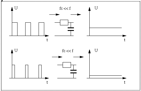

Hola a todos tengo una duda y espero que me puedan ayudar, lo que pasa es que estoy haciendo un convertidor digital-analógico con un PIC18f2550 y un circuito RC. Tengo entendido que el RC hace que el voltaje se mantenga constante y calcule los valores de la resistencia y el capacitor con base en la frecuencia del PWM con 1kohm y 100nF par auna frecuencia de 1KHz, hice la simulación en Multisim pero cuando veo el osciloscopio no se mantiene constante el voltaje y lo que ocurre es que el PWM se mantiene pero con un retraso de carga y uno de descarga, estoy haciendo algo mal?? o el simulador no está funcionando??? Alguien me puede ayudar, por favor necesito saber esto.

La idea es hacer un PWM y quedarte solo con la componente de continua, algo así:
El filtro deberá tener una frecuencia de corte lo suficientemente baja como para matar el resto de las componentes de alternas y lo suficientemente alta para que el tiempo de respuesta sea el adecuado para la aplicación que se le de.
Por ej. si la frecuencia del PWM es de 10kHz, una frecuencia de corte en 100Hz es los suficiente baja para atenuar bastante las componentes de alterna y de un tiempo de respuesta de 8a 10mSeg como máximo.

Eso significaría que la frecuencia de corte del filtro está en 1500Hz y si la frecuencia del PWM es muy cercana a esa frecuencia, el filtro no va a funcionar correctamente. A ojo, por lo menos la frecuencia del PWM debería estar 10 veces arriba para que atenúe 20dB (10 veces en tensión) y mientras más alejada esa frecuencia de PWM, más plana será la continua que véas.
